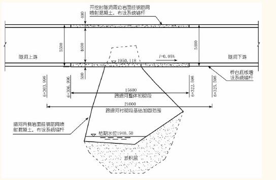

方案一。因隧洞施工采用“新奥法”,拟在开挖期内搭设临时便桥跨过暗河顶部,衬砌时按简支整体箱梁结构设计,并适当提高钢筋混凝土结构设计参数(图1)。

开挖期间的安全监测未发现两处桥台位移变形,暗河两侧围岩较为完整稳定,结合地质勘探结果,确定了永久衬砌处理方案,见图1。
(1)为了进一步加强暗河两侧桥台岩体的整体稳定性,防止衬砌混凝土荷载压迫致使岩体沿节理面滑动,在两个桥台底板布置系统锚杆(Φ22,L = 4.5 m) ,间排距为1.5 m×1.5 m。锚杆深入岩体4 m,外露部分采用L 型钢筋与衬砌底板内侧钢筋焊接相连。
(2) 跨暗河段衬砌断面作为整体箱梁断面,按简支梁结构设计,长度为15.6 m。该段配筋按双层筋布设(原设计为单层筋) ,隧洞环向主筋和纵向分布钢筋为Φ22@200,底板纵向钢筋(简支梁受力钢筋) 调整为Φ28@150,衬砌厚度50 cm。混凝土采用C35 抗硫酸盐混凝土、抗渗标号W8。该段混凝土浇筑时不得分段分期,一次浇筑成型。
