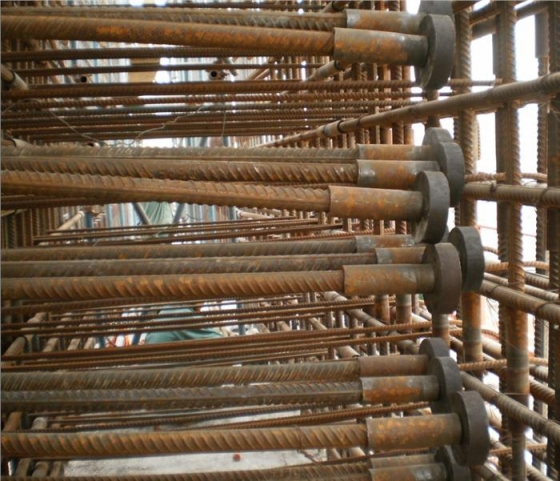

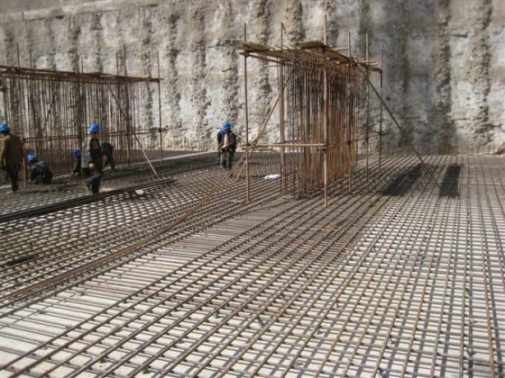

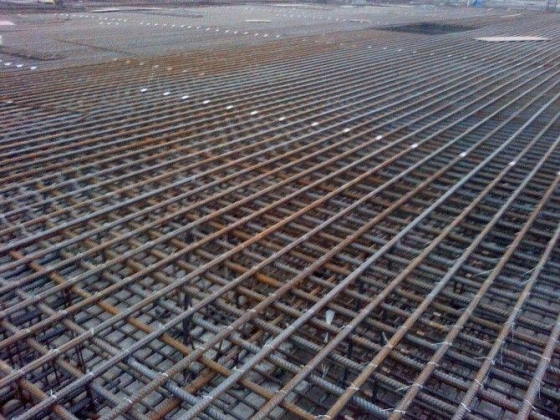

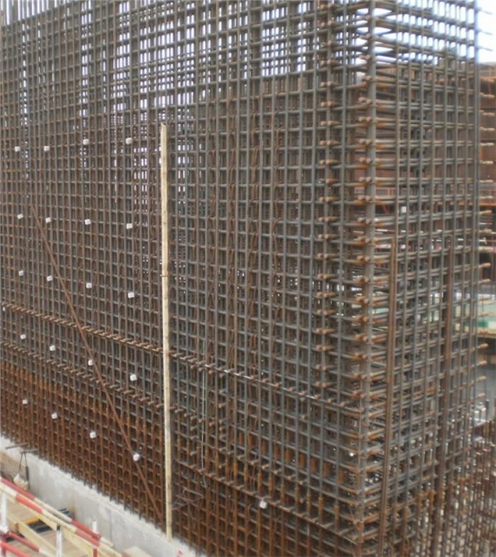

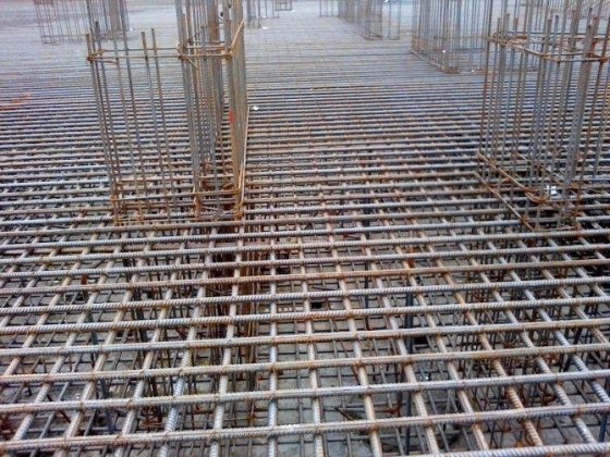

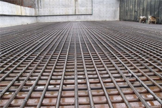

钢筋绑扎前先认真熟悉图纸,检查配料表与图纸、设计是否有出入,仔细检查成品尺寸、心头是否与下料表相符。核对无误后方可进行绑扎。
采用20#铁丝绑扎直径12以上钢筋,22#铁丝绑扎直径10以下钢筋。
钢筋的绑扎接头应符合下列规定:
1)搭接长度的末端距钢筋弯折处,不得小于钢筋直径的10倍,接头不宜位于构件最大弯矩处。
2)受拉区域内,Ⅰ级钢筋绑扎接头的末端应做弯钩,Ⅱ级钢筋可不做弯钩。
3)钢筋搭接处,应在中心和两端用铁丝扎牢。
4)受拉钢筋绑扎接头的搭接长度,应符合结构设计要求。
5)受力钢筋的混凝土保护层厚度,应符合结构设计要求。
6)板筋绑扎前须先按设计图要求间距弹线,按线绑扎,控制质量。
7)为了保证钢筋位置的正确,根据设计要求,板筋采用钢筋马凳纵横@600予以支撑。
