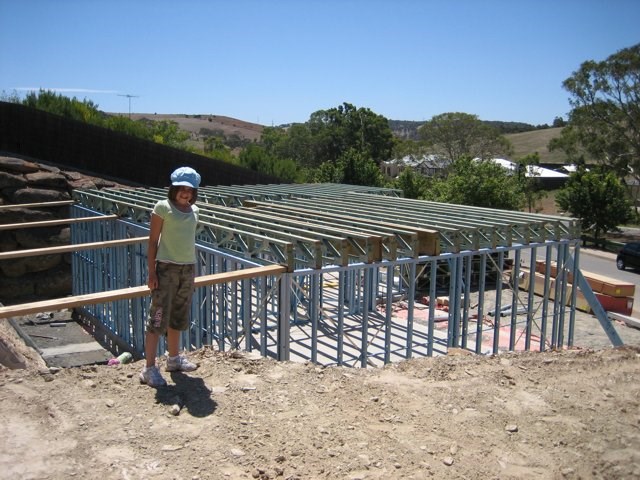

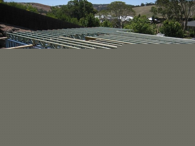

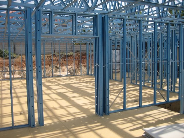

二、轻钢别墅的楼面构造
   轻钢别墅的楼面由冷弯薄壁型钢架或组合梁、楼面OSB结构板,支撑、连接件等组成。 所用的材料是定向刨花板,水泥纤维板,以及胶合板。 在这些轻质楼面上每平方米可承受316~365公斤的荷载。  轻钢别墅的楼面结构体系重量仅为国内传统的混凝土楼板体系的四分之一到六分之一,但其楼面的结构高度将比普通混凝土板高100~120毫米。

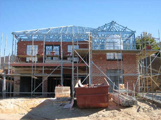

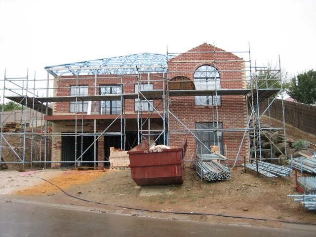

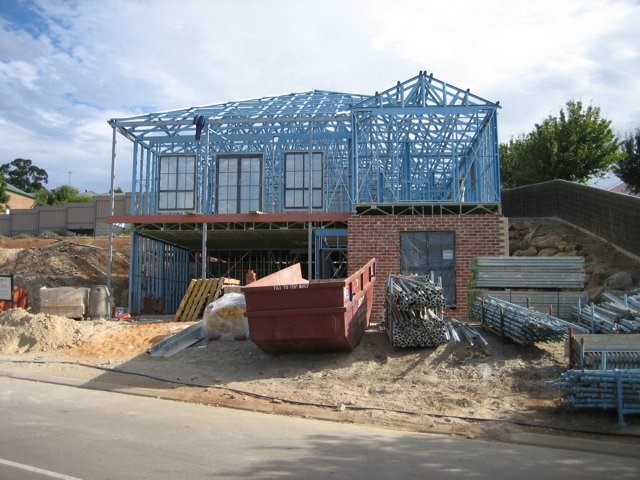

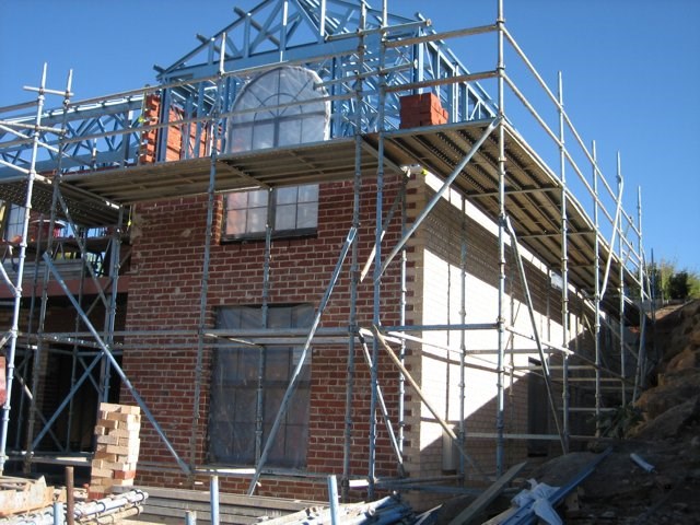

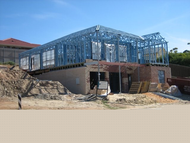

三、轻钢别墅的屋面系统
   轻钢别墅屋面系统是由屋架、结构OSB面板、防水层、轻型屋面瓦(金属或沥青瓦)组成的。 轻钢结构的屋面,外观可以有多种组合。材料也有多种。在保障了防水这一技术的前提下,外观有了许多的选择方案。

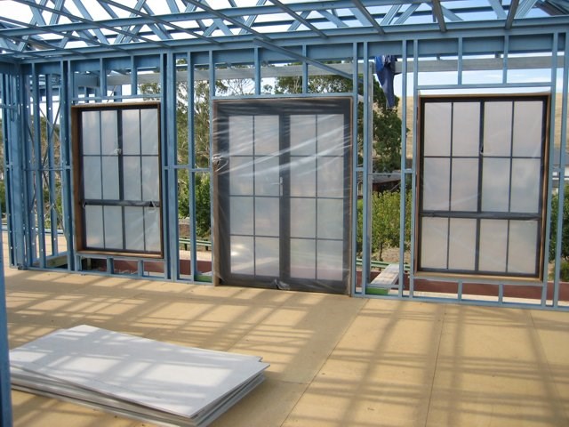

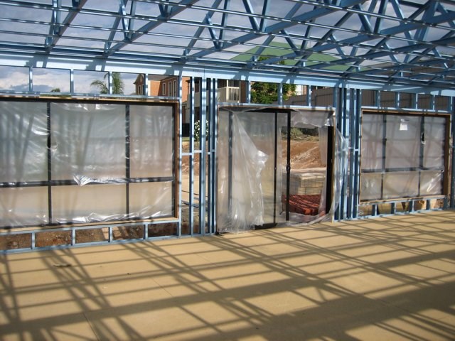

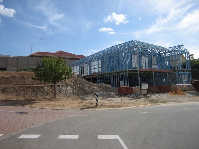

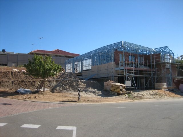

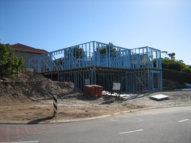

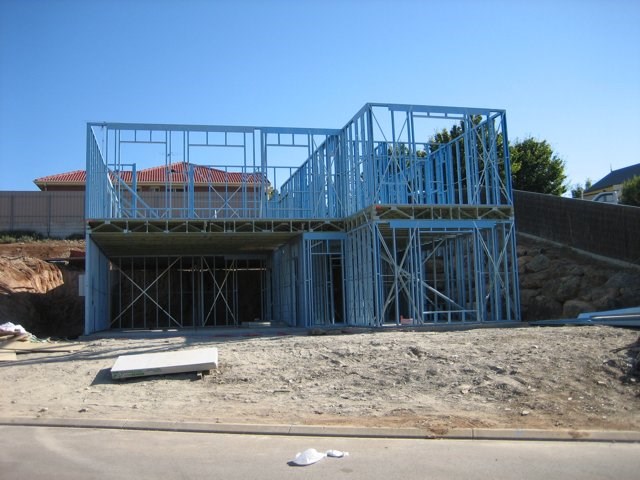

四、轻钢别墅的墙体结构
   轻钢别墅的墙体主要由墙架柱、墙顶梁、墙底梁、墙体支撑、墙板和连接件组成。 轻钢别墅一般将内横墙作为结构的承重墙,墙柱为C形轻钢构件,其壁厚根据所受的荷载而定,通常为0.84~2毫米,墙柱间距一般为400~600毫米,   轻钢别墅这种墙体结构布置方式,可有效承受并可靠传递竖向荷载,且布置方便,但迈特建筑轻钢别墅墙体结构不能承受水平荷载。
