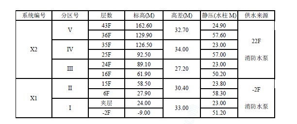

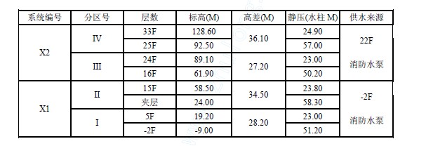

1、消防给水系统分区
   全楼采用稳高压消防给水系统,稳压气压罐及稳压泵设置于屋顶水箱间,消防给水按栓口静压不超过0.8MPa,配合给水系统竖向分为两个系统,在压力超过0.5MPa的消火栓口处设减压阀分区。自动喷淋系统结合报警阀数量设置分区,竖向共分为六个区。见表。
                                           表1消防给水系统分区一览表(A座)
表2 消防给水系统分区一览表(B 座)

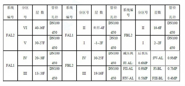

表3 喷淋给水管减压孔板一览表

   根据《高规》要求,各处均设置自动喷淋灭火系统,设置湿式报警阀13组,灭火喷头采用玻璃球闭式喷头,动作温度除烧火间为79OC外,其余均为68OC,每只喷头最大保护面积不超过12.5m2,各层配水干管设置水流指示器及监控阀。
