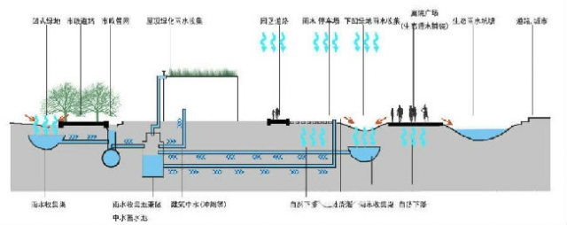

  雨水收集这个事情并不难,技术上要求也不高,经济上投入也不大,关键是转变观念,在规划之初就考虑如何处理雨水。

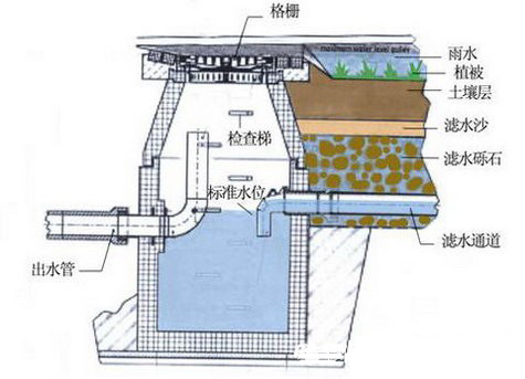

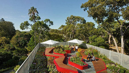

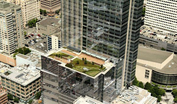

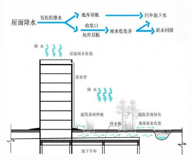

雨水收集方式一:屋面雨水收集
        对于高密度建设的城市,屋面雨水收集大幅提高对降水资源的利用。

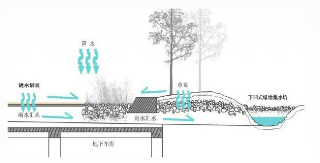

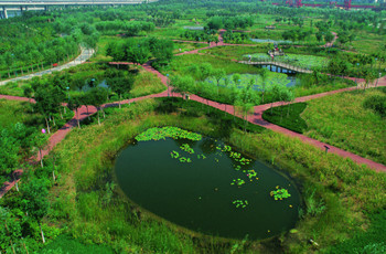

雨水收集方式二:场地雨水收集

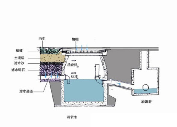

1. 下凹式绿地集水
        下凹式绿地集水通过草沟等形式收集场地中的径流雨水,当雨水流过地表浅沟,污染物在过滤、渗透吸收及生物降解的联合作用下被去除,植被同时也降低了雨水流速,使颗粒物得到沉淀,达到控制雨水径流的目的。

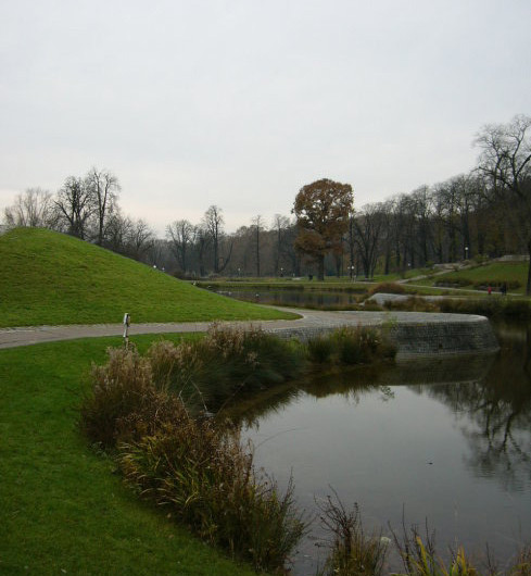

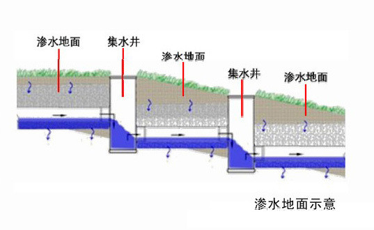

2. 地面渗透集水
        地面渗透的目的包括将雨水回灌地下,补充涵养地下水源,改善生态环境,缓解地面沉淀、减少水涝等。

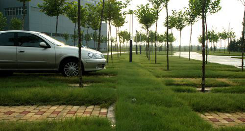

3. 透水铺装集水
        道路铺装大量选用渗水材料,车行道与人行道交界处采用混凝土立道牙、人行道与道路绿化种植带交界处采用混凝土平道牙。

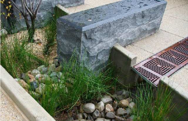

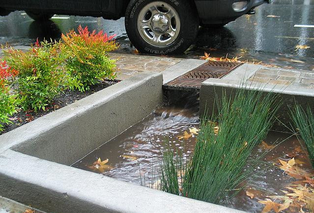

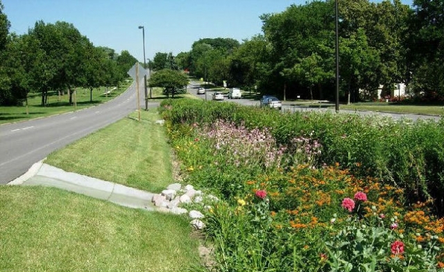

雨水收集方式三:道路雨水收集
        将道路两侧的绿化和雨水收集口相结合,通过绿化过滤道路径流进行雨水收集回用。
