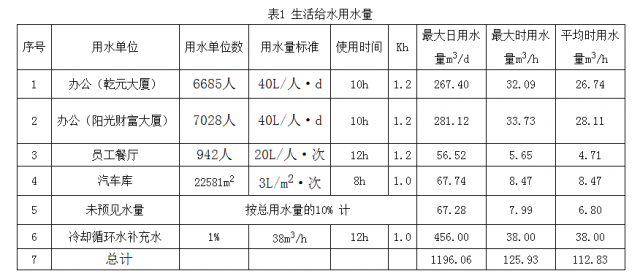

2.3生活给水用水量:
   生活给水用水量详见表1。

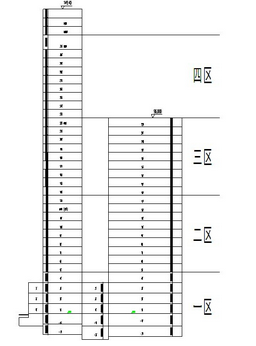

   因乾元大厦的给水系统与阳光财富大厦共用加压设备,所以给水竖向分区要兼顾两个楼的给水系统,使之保持一致同时使各分区的压力均小于0.45MPa。两个楼的层高及分区详见图1所示。
   2.6乾元大厦、阳光财富大厦给水系统分区及加压方案:
   经方案比较和给水系统的分区计算,乾元大厦、阳光财富大厦给水系统分区及加压方案确定为:采用并联与串联相结合的供水方式,给水系统共分为四个区。
   (1)一区:地下二层至地上四层,由市政自来水直接供给。
   (2)二区:地上五层至十三层,由地下二层生活水箱及本区箱式无负压供水设备联合供水。
   (3)三区:十四层至二十二层,由地下二层生活水箱及本区箱式无负压供水设备联合供水。
   (4)四区:二十三层至三十一层,采用二级变频泵串联接力供水 ,由三区的箱式无负压供水设备至避难层(22层)中间转输生活水箱,再由设于本避难层的四区变频供水设备作为二级提升泵联合供水。
   各区的箱式无负压的水箱体积均为供水范围内最高日用水量的12%。
