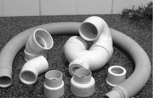

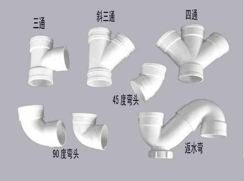

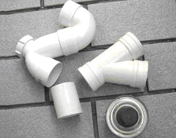

  先教大家认识一下下水管件,一般面盆、水池的下水管的规格有50、40、32的,这些数字代表管子的口径,就是5厘米、4厘米、3.2厘米,管件也是这样的规格。常用的管件有下水管、三通、90度弯头、45度弯头及返水弯等(下水图一)。

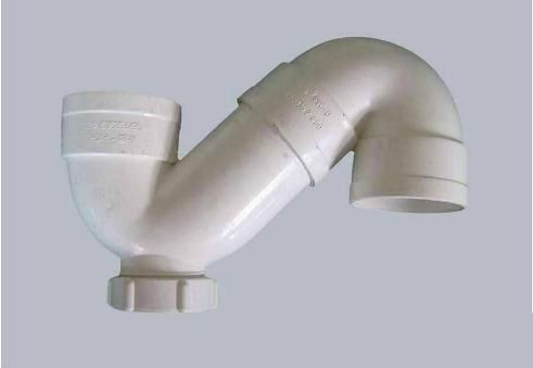

  还有各种变径,能把不同型号的管连接在一起,注意下图中的返水弯与上面的形状不一样,返水弯有两种,一种是圆型的,一种是三角型的,下图中返水弯是圆型的,安装回旋余地更大些(下水图二)

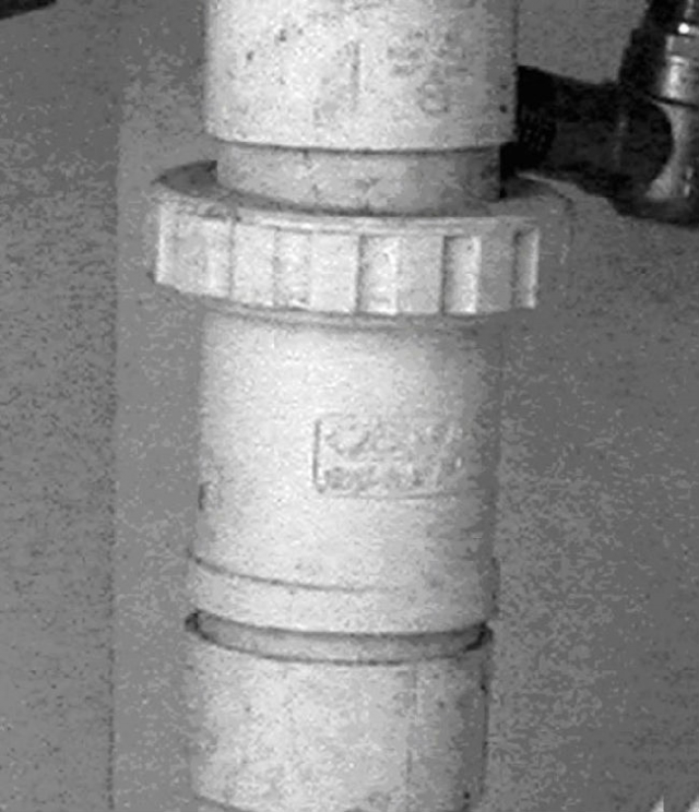

  这里特别介绍一下PVC管件中的伸缩节,要是碰到两头都是硬管的情况,连接必须用伸缩节,否则接不上。伸缩节的作用有点像镀锌管中的“游任”(音),我拆卸水盆时都是把伸缩节拧开,连盆带管一起拿出来(下水图三):

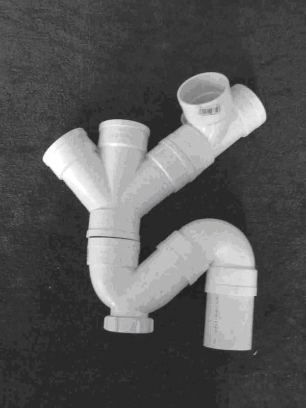

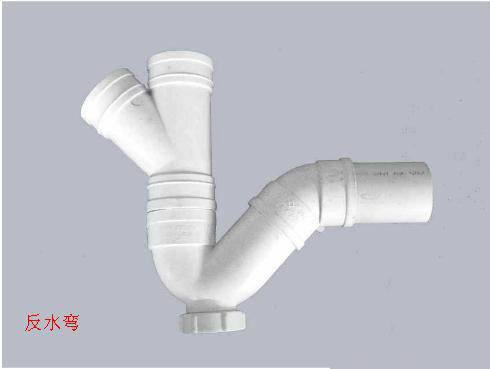

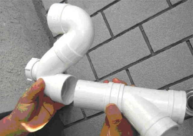

  下排水:下排水是排水口在地面上,下水管竖着穿过楼板,管道直接通向楼下,装下排水我习惯把返水弯装在最底下,这样要是还有别的下水,可共用一个返水弯(下水图四)。
  做下水一般用50的返水弯,要是还有别的下水,就加三通,要用上面途中那种斜三通,这样水流得通畅。大多时厨房下水都比较复杂,有时自己都绕进去了,水路之所以难做主要是因为地方太小,橱柜里还装着别的电器,如垃圾处理器、小厨宝、净水器等,有的还要连接洗衣机等。

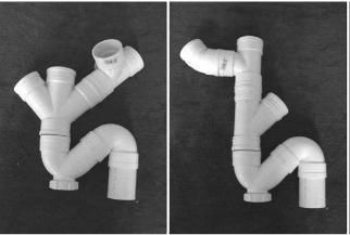

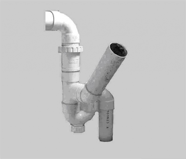

  装过这样的下水,是在横管上接45度弯头,再接半个返水弯,但注意,这返水弯必须是那种三角型的,圆型的不好接,最后再接其他管,一般来说,侧排水不如下排水通畅。后来转建材市场时,才发现有专门的侧排水下水,与自接的一个意思(下水图五)。

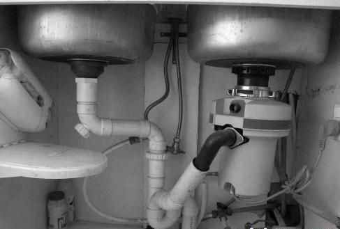

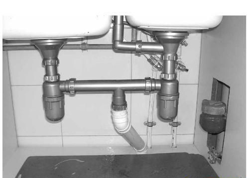

  我习惯把返水弯装在最底下,在地面上或橱柜底部,这样排水时有个落差,排水会特别通常,而且再接别的下水时,几个下水可共用一个返水弯。一般厨房水路我还要接其他下水,如洗衣机、垃圾处理器、洗碗机等。最多的我装过一家五个下水进一个下水道,用一个返水弯,有水槽、垃圾处理器、洗衣机、洗碗机、纯水机,返水弯上面接的三通像树枝一样,粘好的下水管的橱柜就像管道间。再看我家厨房照片(彩图):(下水图六)。

  连接水槽下水:我,所以我都用50的粗管,水槽下我用伸缩节与50管相接,全是硬管连接。
  厨房的下水最主要是连接水槽,我做厨房水槽下水一般不用自带的下水管,我不喜欢用螺纹软管,一是嫌那管细,其次是嫌里面容易挂赃东西,厨房的渣子菜叶容易堵(以前水槽带的下水质量都不怎么样,现在配的下水管件还行)。
  我都是把接软管的那节卸下来,在水槽下螺扣上拧上50的管件,这样全硬管连接,就必须用伸缩节,否则接不上。伸缩节的作用有点像镀锌管中的“游任”(音),这样做的下水排水通畅,不会有堵漏现象。
  不过要是下水特别简单,也可不用返水弯,比如只有一个厨房水槽下水,没别的下水,因水槽有配套的防臭装置,而且水槽下水管质量挺好,好像是40的(以前大多是32的下水管,还净是软管),我装时就没换50的管,用变径直接接到下面50的下水口中(下水图八).

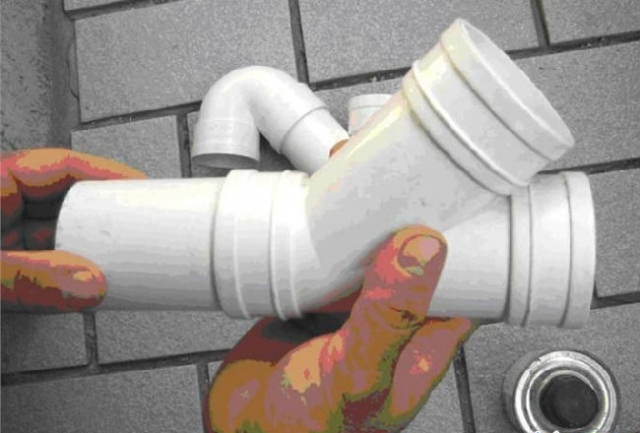

  多个下水的连接:有时厨房有多个下水,就需要加三通来连接,三通可竖接、横接及斜接。有时可能地方不够,就需要把三通锯短,或变换方向接,还要说一下三通管件,这管件中间的出水口大都是90度,还有一种中间是斜的,这样的好用,选管件时尽量选这样的,可少用一个45度弯头,还有四通,多种管件连接时,用四通更好,用这些水件能变换出很多形状,管件的出口可前后左右装,在水槽狭小的地方,必须这样来回试,才能找到最佳的位置(下水图十)。
  接PVC下水管:以前接下水管都我带着工人干,因在橱柜里量尺寸量不了那么准,加上好几个下水口,粘好后总有些别劲,而PVS管一旦用胶粘好后,就不能改了,还有这样粘好的PVS管下水,一但增加别的下水(比如洗碗机),就全部作废。后来我一朋友小W帮我家装上下水,他帮我改过一次就全明白了(他是专业管工出身,但一般下水不会做我那么复杂的),第二给我改下水,接管时上面管插入下面件时就不粘胶,我听他这么一说,心中就豁然一亮,当时的反应就是“我以前怎么就没想到呢?”上面的管子插下面的管件中,就是不粘胶水也不会渗出来,这样的做法的好处是:全接好后哪有点不合适,还可调一下,因下面没粘死,管子还可转动,所以装出来一点不别劲,还有要是再改管,原有的管不会都作废。

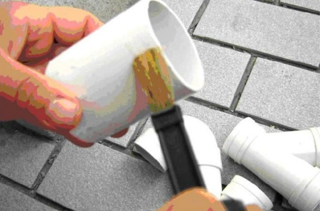

  (三)在直管向上插入管件的部分抹胶(下水图十二)

  (五)最后将直管直接插入下面的管件,不用抹胶,这样的接法下水管还可调节(下水图十四)
  (六)看粘好的管件,注意,这是临时拍片,三通与返水弯连结最好中间不要露管,这样可最大限度的降低三通的高度,下水管件接的越低,排水越通畅。
