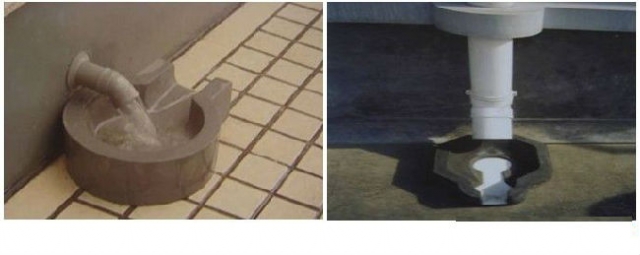

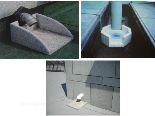

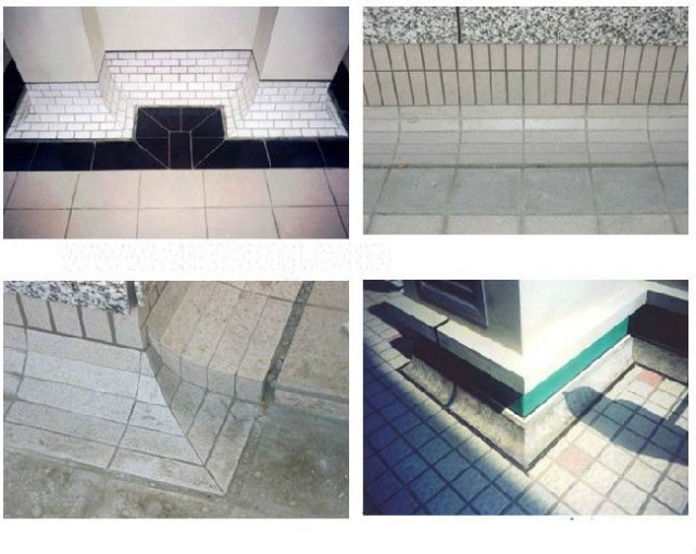

  雨水管卡应设置牢固、距离均匀一致、距墙面20mm。明排水口距地面不大于200mm。在排水口弯头拐弯处设一道管卡,卡子间距不大于2m,最下面一道设置双卡子。雨水管卡与墙面连接处应打胶封闭。(见图)
  高跨屋面向低屋面排水时,在低屋面排水口处设置收水簸箕(见图)

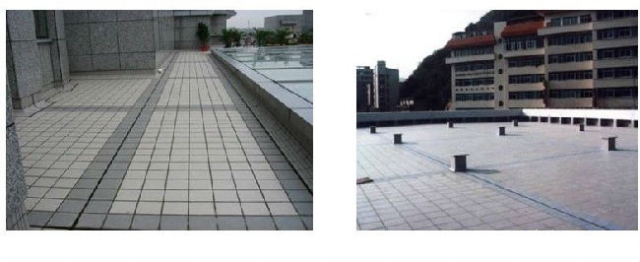

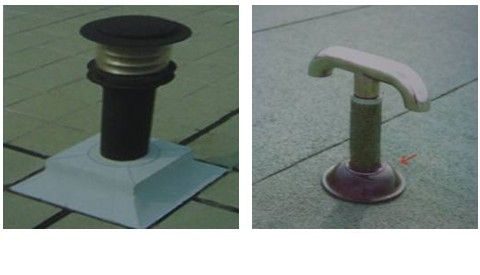

   2、屋面排气孔做法:

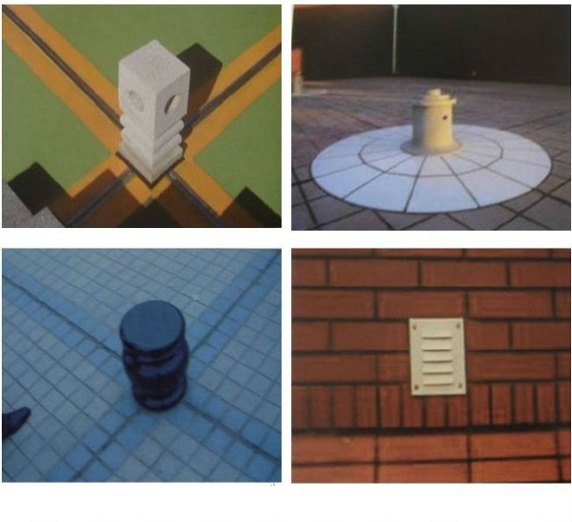

  2.1对需要铺设排气管道的屋面,排气管道设置在保温层中,在穿过保温层的管道上打排气孔,排气孔呈梅花状分布。
  2.2排气管道外壁包裹一层玻璃布,防止保温层中颗粒将管道上的排气孔堵死。
  2.3根据屋面的情况布置排气管道,排气管道要纵横贯通,在保温层内形成有效的排气网。
  2.4在排气管道上设置排气出口,排气出口与大气相通,在屋面面积每36m2的范围内设置1个出气口,在排气管出口处要做防水处理,防水层高度不低于300mm。排气孔根部进行装饰。(参见效果图)
  2.5排气出口效果图:

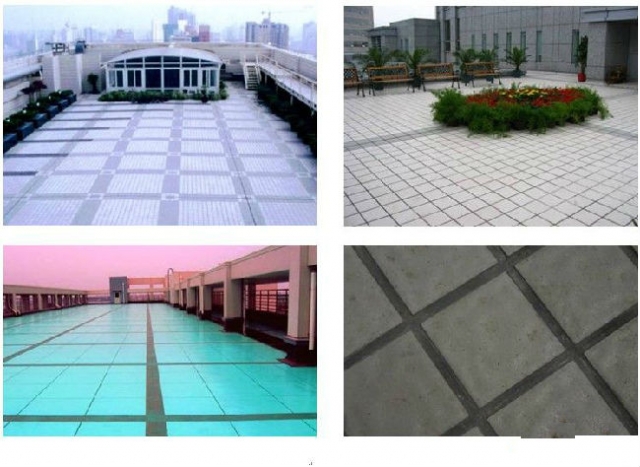

  3、屋面面层做法:
  3.1面层砖镶贴时应双向留缝,缝宽10mm,采用1:1水泥砂浆勾缝。当屋顶面积较大时,要求不大于6×6m设置变形缝,留置20mm宽缝,用柔性防水材料填缝。
  3.2面层排砖应考虑整体效果美观,应尽量采用整砖排布,若出现非整砖,其宽度不宜小于整砖宽度的2/3或变色做装饰带。

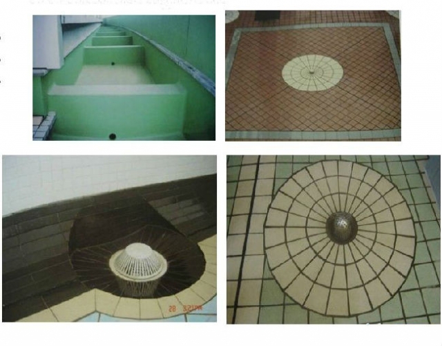

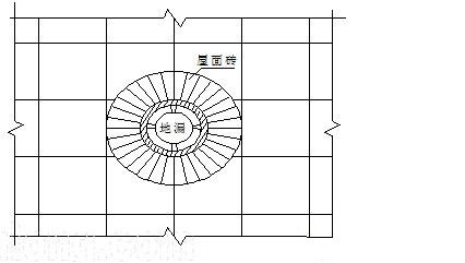

  4、屋面落水口做法:

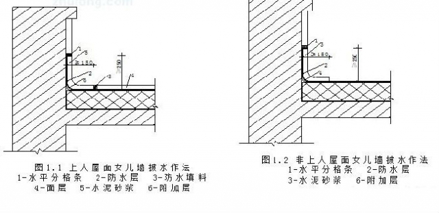

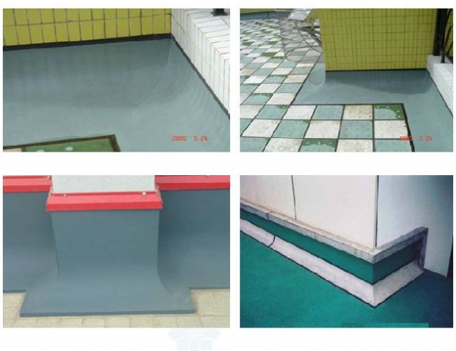

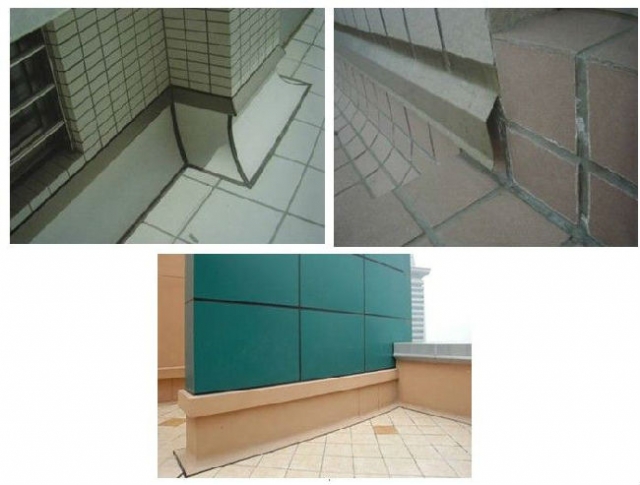

  5.1女儿墙与屋面交接处做成圆弧型,卷材顺女儿墙铺贴至女儿墙顶端檐下,卷材收头的端部裁齐,收头用金属压条钉压牢固,用密封膏封闭压条上口及固定点处。
  5.2女儿墙防水卷材铺贴完毕后,在其表面抹灰,采用纤维混合水泥砂浆抹灰,设置分格缝,分格缝间距不大于6m一道,缝宽20mm,分格缝用密封膏封闭。
  5.3在镶贴屋面圆弧转角处镶贴地砖时,屋面地砖铺贴到圆弧的结束处,在地砖与圆弧的交界处设置凹槽,槽内填塞密封胶。
  5.2面层效果图:
