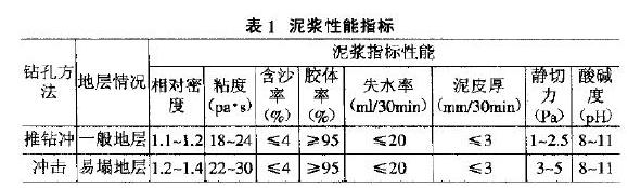

  (2)无论冲进何种地层,保持孔底清洁是安全成孔的关键。由于在冲进中泥浆含砂量高,故在冲进中应特别注意勤捞泥浆沟,控制含砂率。当含砂率较高时采用泥砂分离器分离;施工中经常检测泥浆比重。若发生泥浆质量因土质而达不到要求时,应用膨润优质粘土制备泥浆,注入孔内;冲进孔深达到设计要求后,使冲锤冲程保持0.5m不停在上下抽动冲锤,清孔不少于30min,同时加强捞泥浆沟,以利泥浆内的砂沉淀及清除孔底沉渣。然后将锤头提出孔外;冲进终孔后,应及时做好清孔工作;泥浆性能指标宜满足表1要求。
泥浆性能指标
