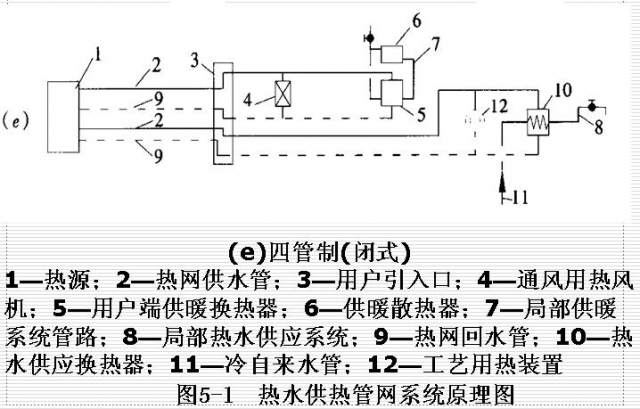

⑸四管制闭式系统
如图5-1(e)。
将季节性用热户与常年性如用户分开,各有一条供水管和一条回水管。
