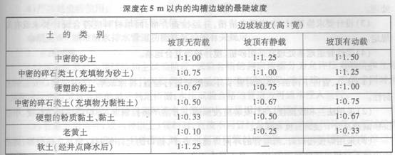

  2.确定沟槽边坡
  (1)当地质条件良好、土质均匀、地下水位低于沟槽底面高程,且开挖深度在5 m内、沟槽不设支撑时,沟槽边坡最陡坡度应符合下表的规定。
沟槽的施工方案
  注:1.当有成熟施工经验时,可不受本表限制;
  2.在软土沟槽坡顶不宜设置静载或动载;需要设置时,应对土的承载力和边坡的稳定性进行验算。
  (2)当沟槽无法自然放坡时,边坡应有支护设计,并应计算每侧临时堆土或施加其他荷载,进行边坡稳定性验算。
