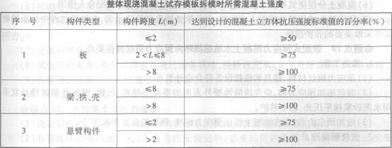

  (2)底模板,应在与结构同条件养护的混凝土试块达到下表规定强度,方可拆除。
现浇混凝土的模板拆除应符合的规定
