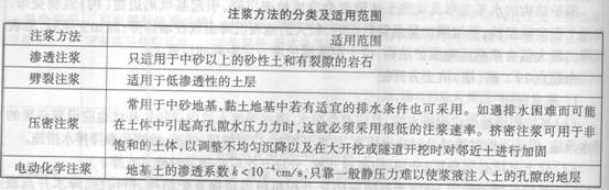

  (2)在地基处理中,注浆工艺所依据的理论主要可分为渗透注浆、劈裂注浆、压密注浆和电动化学注浆四类;其应用条件见下表。
地基加固处理常用方法与技术要点
