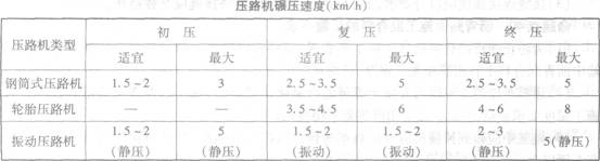

  (2)碾压速度做到慢而均匀,应符合规范要求的压路机碾压速度(km/h),如下表所示。
沥青混凝土路面的压实及成型要求

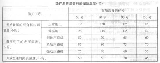

  (3)压路机的碾压温度应根据沥青和沥青混合料种类、压路机、气温、层厚等因素经试压确定。规范规定的碾压温度见下表。
沥青混凝土路面的压实及成型要求
