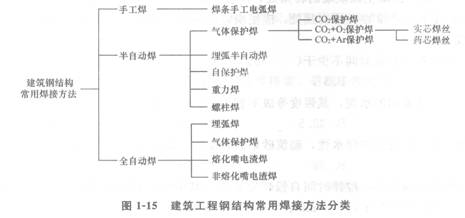

  (1)建筑工程中钢结构常用的焊接方法,如图1—15所示。
钢结构的焊接

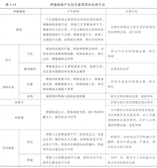

  (2)焊缝缺陷的主要产生原因和处理方法,见表1—14.
钢结构的焊接
