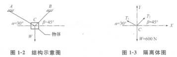

  3.利用平衡条件求未知力
  一个物体,重量为W,通过两条绳索AC和BC吊着,计算AC.BC拉力的步骤为:首先取隔离体,作出隔离体受力图;然后再列平衡方程,∑X=0、∑Y=0,求未知力T1、
  T2,如图1—2、图1—3所示.

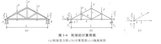

  4.静定桁架的内力计算
  (1)桁架的计算简图如图1-4所示。
