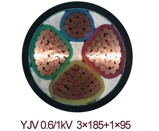

  一、名称解释
  YJ——交联聚乙烯绝缘    V——聚氯乙烯护套
  YJV电缆型号的名称为:交联聚乙烯绝缘聚氯乙烯护套电力电缆。做电气预算的看到这一串的名词一定会很熟悉,信息价的3620001——3621140都是YJV款
  二、型号解释
  常见的有YJV、YJV22,(这里的22是下标符),当然还有YJV23、YJV32、YJV33等,不过这几个不怎么常用。有个刚做预算的朋友问我,YJV4*50+1*25是什么意思,这里的4、1是芯数,而50、25则是芯线的截面积,平方毫米。一些老经验的施工师傅,喜欢写成YJV4*502+1*25,YJV4*50平方+1*25等并不规范,但其实都一个意思,见到时候注意就行了。信息价里还有一种形式比如:YJV五芯10,其实就是YJV5*10.至于后面的0.6/1KV是电压等级,根据工程实际对应既可。
  三、关于YJV电缆的预算常见问题
  1、电力电缆定额规定,定额按照三芯编制,五芯电力电缆敷设定额乘以1.3,六芯乘以1.6,每增加一芯定额增加30%。
  2、YJV应套“电力电缆敷设”而不是“配管、配线”,配线里的管内穿铜芯线,是用于BV线等电线。
