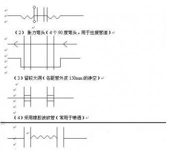

  10.补偿器分为:自然补偿,方型胀力,弯头,波纹补偿器,套筒补偿器,球型胀力,角质胀力。

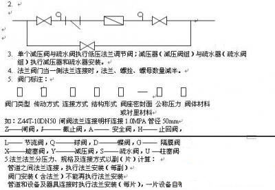

  1..阀门安装前应作强度性试验,从一批中抽10%,若抽取10%合格率为95%或99.9%均为不合格。强度性试验压力=公称压力*1.5;严密性试验压力=公称压力*1.1
  2.安装在主干管的起切断作用的闭路阀门应逐个作强度性和严密性试验。

  5.管道穿越伸缩缝、沉降缝、抗震缝敷设时应采取下列措施:
  (1)加伸缩节:给水、喷洒加橡胶软接头;冷冻水加不锈钢软接头

  1.减压阀组构成:
