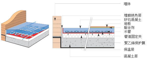

一、湿式安装
       湿式安装法是目前水暖型地暖最为成熟的安装工艺,价格也比较低廉,是国内地暖市场的主导工艺。所谓湿式,就是指用混凝土把地暖管道包埋起来,然后在混凝土层之上再铺设地面、瓷砖等地面材料。这层混凝土不仅起到保护、固定水暖管道的作用,还是传递热量的主要渠道。混凝土层能够使热量均匀分部,减少出现局部过热或过冷的情况。
