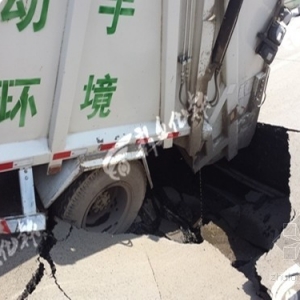

路面塌陷 一辆压缩式垃圾车左后轮被“咬住”
    路面发生塌陷的地点在吉林市哈达湾街与临山街交会附近,塌陷路面在马路中间位置,当日10时30分许,附近车流量较大,车辆只能通过马路两侧缓慢经过,造成过往车辆严重堵车,马路中间一辆白色的压缩式垃圾车左侧后轮完全被塌陷路面“咬住”。垃圾车右侧前轮完全翘起,悬在半空,右侧后轮也稍稍翘离地面,该车向左侧倾斜。该车上写着“昌邑环卫管理处”字样。
    “早上9时许,就听到‘哐’的一声,出门一看,垃圾车已经陷入塌陷路面了。”附近一商户老板王先生说,近几天他就注意到附近地面出现了凹陷,过往车辆时常会刮到底盘。22日晚上,有三名好心人,将一块蓝色的警示牌放在了凹陷处,提醒过往车辆和行人注意。
    “垃圾车是由东至西行驶,看它倾倒的位置,当时垃圾车也绕着凹陷路面走,但是可能太沉了,所以直接左后轮陷了下去。”他说,事故发生时,司机自行下车,并未受伤。
    塌陷路面的面积约有9平方米,深度约为1.5米,坑内有两根白色的管道。发生塌陷的路面两侧路面均出现一条明显的裂痕,一直延伸到两侧路边。
    “前段时间这附近有人施工,好像是下管子了,你看,这路面下面是空的,里面还有管道。”围观市民议论纷纷。事故现场,该车司机还有相关工作人员及救援车辆及时赶到,但是因为车辆左后侧几乎完全陷入路面,无法将车拉出。围观居民也都纷纷出主意,有人想要一起将车拉出来,或者推出来,但是垃圾车太重,另外路面塌陷,市民担心造成附近路面再次塌陷因此将建议作罢。
    后来工作人员找来附近施工的钩机来帮忙,一名男子爬到垃圾车上,用铁丝制作的绳索固定在垃圾车的顶端,另一端挂在钩机的钩头上试图将车拉出未果,随后一辆铲车也来帮忙,俩车一拉、一推终于将垃圾车抬了起来。
  顶管时掏土超挖导致塌陷
  据吉林市市政公用局市政处处长何野介绍,事发后,他们第一时间派工作人员赶赴现场,并对现场进行了踏查。 “现已查明路面发生塌陷的原因。去年附近一小区需供热,供热管线需从路面下方通过,经申请决定进行顶管作业,由于掏土时施工方超挖了,导致路面下方出现了空洞,这才导致大型车辆经过时,发生了塌陷。”何野说,目前,工作人员已对路面塌陷处进行了回填处理,等到天气回暖后,再进行修复。
