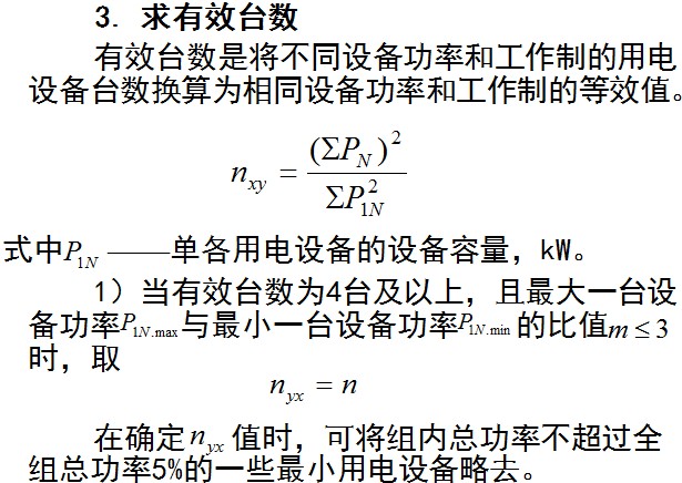

1.经验公式计算法(已知用电设备的数量和额定容量)
  (1)需要系数法——用于设备数量多,容量差别不大的工程计算。
  (2)二项式法——用于设备容量差别大的工程计算。
  (3)利用系数法——有平均负荷求计算负荷,利用概率和数理统计方法。
  2.用电指标法(已知建筑物的使用功能,未知用电设备的数量和额定容量):
  (1)负荷密度法——单位容量法
  (2)单位指标法
  (3)住宅用电指标法
  用电指标法有时又称负荷估算法。用于工程的初步设计阶段对符合的估算。
  3.数量较少的用电设备(4台以下),2至3台设备的用电负荷等于各个用电设备功率的和,4台设备的用电负荷等于各个用电设备功率的和乘0.9的系数。
  5.2.3设备功率的确定
  1.设备的额定功率
  额定功率()是电气设备铭牌中注明的功率,它是制造厂家根据电压等级要求选用适当的绝缘材料,在额定条件下允许输出的机械功率,即电气设备在此功率下,其温升均不会超过允许的温升。
  2.设备功率
  设备功率是指换算到统一工作制下的“额定功率”,用表示,即当电气设备上注明的暂载率不等于标准暂载率时,要对额定功率进行换算到标准暂载率下。
  3.计算负荷
  计算负荷是按发热条件选择电气设备的一个假定负荷,其产生的热效应与实际变动负荷产生的最大热效应应相等。
  根据计算负荷选择的导体或电器,在运行中的最高温升不超过导体或电器的温升允许值。
  一般把半小时平均负荷所绘制的负荷曲线上的“最大负荷”称为计算负荷。作为按发热条件选择电气设备的依据用(、或及)表示。
  4.计算
  用电设备的设备功率(Pn)的确定。对不同工作制的用电设备,其设备功率应按下列方法确定:
  1)长期连续工作制电动机的设备功率:等于其铭牌上的额定功率,kW。
