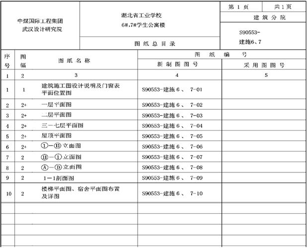

一、首页图

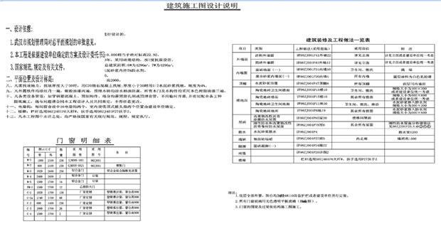

首页图是建筑施工图的第一页,它的内容一般包括:图纸目录、设计总说明、建筑装修及工程做法、门窗表等。
图纸目录是了解整个建筑设计整体情况的目录,从其中可以明了图纸数量及出图大小和工程号还有建筑单位及整个建筑物的主要功能,如果图纸目录与实际图纸有出入,必须与建筑核对情况。门窗表相信大家不会陌生,就是门窗编号以及门窗尺寸及做法,这对大家在结构中计算荷载是必不可少的。
    建筑设计总说明对结构设计是非常重要的,因为建筑设计总说明中会提到很多做法及许多结构设计中要使用的数据,比如:建筑物所处位置(结构中用以确定设防列度及风载雪载),黄海标高(用以计算基础大小及埋深桩顶标高等,没有黄海标高,施工中根本无法施工),墙体做法地面做法楼面做法...等等做法(用以确定各部分荷载),总之,看建筑设计说明时不能草率,这是结构设计正确与否非常重要的一个环节。

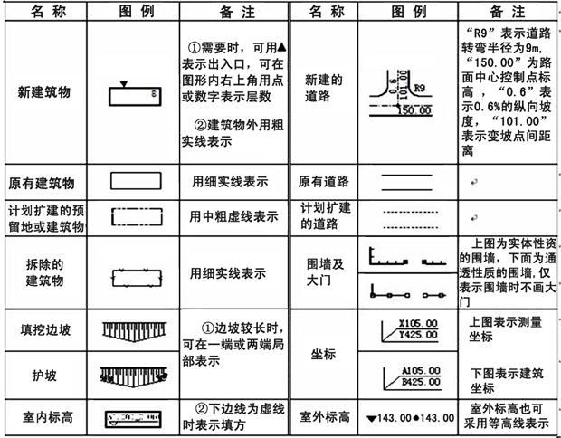

(四)线型
1、新建建筑——粗实线
2、原有建筑——细实线
3、计划预留地——中虚线
4、拆除建筑——细实线加叉号
(五)总平面图的图例符号
要能熟练识读建筑总平面图,必须熟悉常用的建筑总平面图图例符号,常用建筑总平面图例

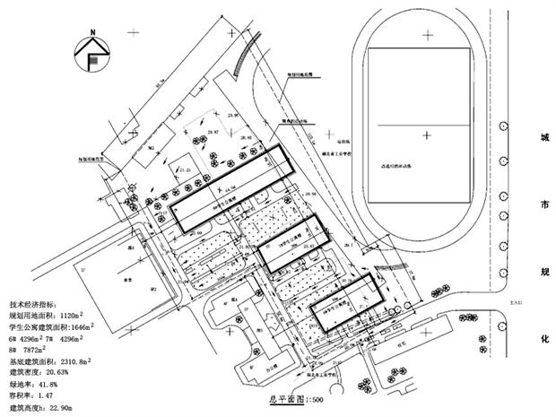

(六)、总平面图的识读以图50为例,说明总平面图的识读步骤。
总平面图的基本内容:
(1)图名、比例:图名为总平面图;比例:1:500
(2)附近地形(等高线)地貌(道路、、水沟、池塘、土坡等)
(3)新建建筑物:新建建筑用粗实线绘制的建筑。本图有三栋新建建筑。新建建筑物为坐标网格定位;新建建筑物名称为学生公寓楼;新建建筑物为7层;
(4)原有建筑:用细实线绘制的建筑。如:食堂、办公楼等。
(5)图中用细实线还绘制了道路、围墙的可见轮廓线、绿化、指北针、尺寸线、管道布置等。
(6)相邻原有建筑、拆除建筑的位置或范围。
