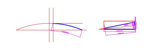

利用开平板长度可根据实际需要长度进货的特性,边缘弓形板宽度利用材料宽度,边缘弓形板长度按底板周长偶数等分原则用CAD制图排版,尺寸精度可达到1mm,可精确下料,中腹板在边缘板定位后逐级演算、绘图优选最佳。例:1500m3底板排版图(图一)

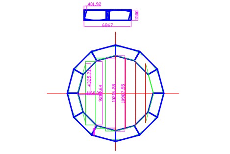

1.2.2顶板计算:利用CAD制图的标注法测量顶板直线长度L以及外园弧长,例1500m3顶板计算图(图二)。

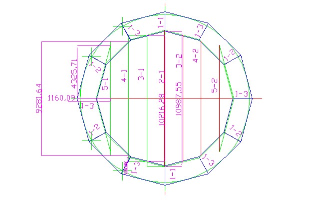

1)降低焊接电流,采用分段退焊,采取合理的焊接顺序(1→2→3)(图三),一般先间断焊,后长焊,由中心向两边对称焊;
