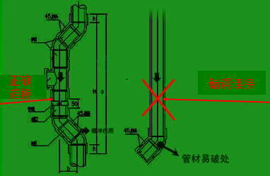

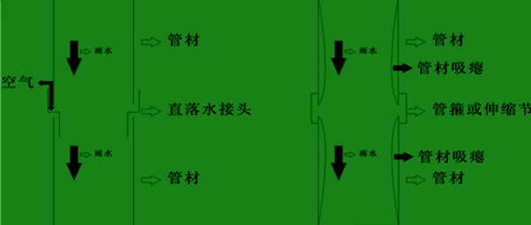

一、雨水管不该用伸缩节、管箍连接
原因:因雨水管本身壁厚较薄,在遇到暴雨时,管路内容易形成真空,导致雨水管材被吸扁爆裂。
解决措施:在安装时必须采用直落水接头连接。直落水接头主要两个作用:1、连接管路;2、用于管路透气、溢流、消除伸缩余量。

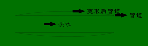

二、PE、PVC-U管不能用于热水
使用场合:1、PE管材正常通水温度不能超过40℃;
         2、PVC-U管道正常通水温度不能超过45℃。
案例:如马鞍山客户使用PVC-U给水管D50  1.0MPa管材,由于跟太阳能热水器管路相通,没有考虑到热水回流的情况,使管道内经常充满热水,最终使D50的管材受热膨胀到外径达110,严重变形。

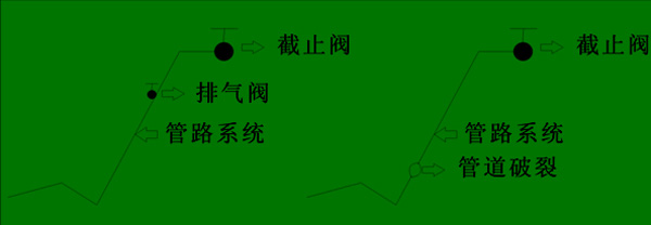

四、落差较大的给水管路不能没有透气装置
原因:当给水管路落差较大或距离较长时,管道内会形成水锤或真空负压,导致管路吸瘪或破坏。
解决措施:消除水锤和负压必须安装排气阀。
排气阀的作用:1、排气消除水锤; 2、补气消除负压。
案例:如在衢州常山、丽水等地方有许多工程都是由于没有安装排气阀导致管材内形成真空负压使管材吸扁。

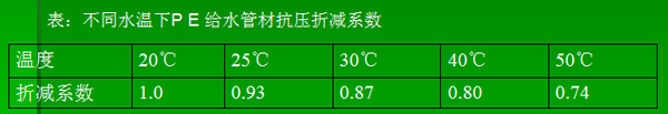

五、PE给水管夏天试压不该在中午或下午进行
原因: PE给水管由于材料性能,极易吸收空气中的热量,使管道内水温升高,最高温度达到50℃左右。因此在温度较高时试压,应根据实际水温选择相应的折减系数来计算管材的试验压力。(如下表所示)
案例:如慈溪农村二次给水,夏天管道安装完毕后,在中午后相对温度较高时进行灌水试压,由于管材曝晒在阳光下,吸收热量,使管材内试压水温度迅速升高,再按平时试验压力,导致管材韧性破裂;而选择气温相对较低的早晨进行试压,管路运行正常。

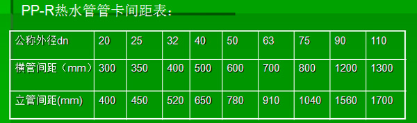

六、PP-R热水管在地板下安装时应该设置管卡
原因: 由于PP-R材料线性膨胀系数较大,在通热水时受到热胀冷缩的影响,造成埋在地板下的管材变形拱起,导致地板翘起。
解决措施:必须根据情况用一定数量的管卡来固定管材。
案例:在杭州临平一用户热水管安装在地板下没有用管卡固定,管材通水后由于管路膨胀导致地板全部翘起。

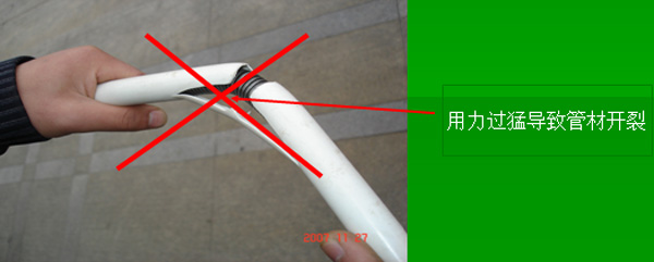

七、冬季电工套管弯曲时不能用力过猛
原因:在低温时电工套管的韧性下降较大,弯曲时会造成管材开裂。
解决措施:在气温较低的冬季,最好是能先将弯曲部位摩擦生热后,再用弹簧进行弯曲。

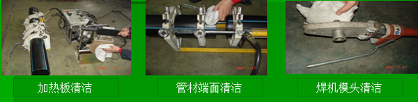

八、PE、PP-R管材在焊接前必须清洁加热板、模头表面及管材焊接端面
原因: PE、PP-R管材在焊接时,由于加热板、模头以及管材焊接面存在杂质,会形成焊接缺陷,致使管路出现漏水的现象。
解决措施:在焊接前必须对加热板、模头表面以及管材焊接面进行清洁。
案例:如高台自来水公司使用我公司PE给水D315产品时,由于焊接面未进行清洁,焊接后导致管路漏水。

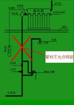

十、PP-R热水管不该在室外长时间裸露使用。
原因:PP-R材料抗老化性能差。
解决措施:暗敷或者加保护层
案例:如新昌小将一用户将PP-R热水管当做太阳能室外管道连接,在室外裸露使用两年后,出现了韧破裂现象。

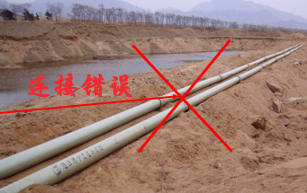

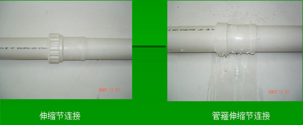

十二、管箍伸缩节不该用于横管中
原因: 管箍伸缩节密封性能较差,在横管中使用易引起漏水事故。
解决措施:横管中一般使用伸缩节,确保管道不会漏水。

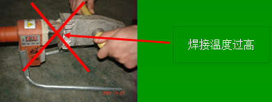

十三、PE、PP-R焊接温度不应过高
原因:由于各种材料的特性,在高温时材料降解,使其碳化。
解决措施:1、PE管道焊接温度一般为200℃~240℃;2、PP-R一般为260℃;
案例:如安庆某公司使用公司PE管材D50产品,在300℃的高温下进行焊接,使用了1年后,管路在焊口处出现大面积漏水;连云港灌云大酒店使用公司PP-R管材D63产品,也在300℃的高温下进行焊接,在试压时焊口处漏水。

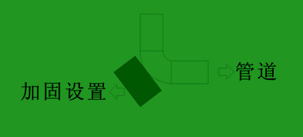

十四、大口径PVC-U在转弯处时应有加固措施
原因:管道转弯处,水的冲击力较大,容易造成管路破坏
解决措施:在转弯处用水泥墩进行加固
