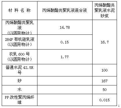

  丙乳砂浆的基本配合比见表1:
表1:丙烯酸酯共聚乳液水泥砂浆配合比(重量比)
经过现场试验,按表1配合比拌制的丙乳砂浆浓度过稀,砂浆终凝时间过长(约24小时),其原因是砂含量偏低。
  经研究砂浆配合比需要进行调整。由于溢洪道护坦混凝土基础差,砼有继续下沉的趋势,在丙乳胶乳水泥砂浆中添加PP改性聚丙烯纤维以增强砂浆的抗拉性能。
  调整后配合比如表2所示:
表2:丙烯酸酯共聚乳液水泥砂浆调整后配合比(重量比)
经过现场试验,按表2拌制的丙乳砂浆终凝时间约4小时。
