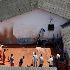

据了解,6月12日上午,狮子山社区一片33栋前,一家汽车修理厂一个长约10米、宽约5米的坪里,全是黄色的泥浆。一些穿橘红色工作服的工人正站在泥浆里,用手中的铁铲将泥浆铲出来。泥浆表面还在不停地冒着泡泡,泥浆最深的地方差不多有半米高,盖过了成人的小腿肚子。
紧挨着修理厂,旁边一户人家是平房,从窗户能直接看到汽修厂坪里的泥浆和泡泡,不少泡泡从房屋旁边的地底下冒了出来,因为混着泥浆,所以泡泡也变得发黄。
