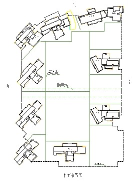

某工程位于广州市珠江沿岸,总建筑面积239145㎡,其中一层地下室,面积为31819㎡,其余为地上建筑面积207327㎡,地下由十栋高33层高层住宅组成。整个地下室室为一体,地下室显长方状,长宽为237m×163m,见平面图。地下室顶板为回填土绿化,回填土高度为1000~1300mm。
二¬、设计要求
根据地质勘察数据表明该项目地下水位标高为珠江高程7.8m,相当于本工程的-1.75m,(该工程±0.00为珠江高程9.55),设计设防水位为-0.9m。地下室底板厚350mm,PSC40抗渗混凝土,底板面标高为-5.7m,根据设防水位取值,作用在板底水反力为:q=(6.05-0.9)×10—250×0.35=42.75KN/㎡,设计除强度验算处,按控制0.2㎜裂缝要求进行验算。由于本工程为超长结构,为解决混凝土伸缩裂缝与温度裂缝问题,设计时采取设置水平后浇带和变形缝抗裂措施,有意识地控制混凝土构件裂缝产生。(见平面图所示)地下室的底板和墙身的防水做法是聚合物水泥基防水涂料1.5mm厚,顶板防水是2mm的聚氨脂防水涂料及细石混凝土保护层。
