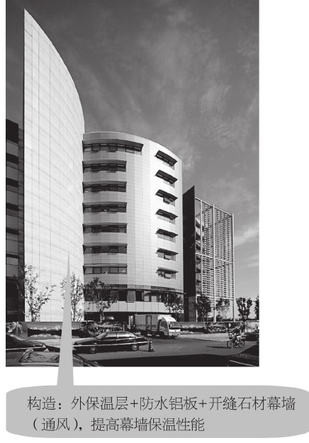

关键词:石材蜂窝铝板;阳光追逐镜;光电幕墙;真空管式太阳能热水系统 1 外幕墙超薄型石材蜂窝铝板组合的选择与应用技术环境保护部履约中心业务用房工程是同类公建中外幕墙应用超薄型石材蜂窝铝板面积最大、平整度要求最高、控制难度最大的工程。目前仅有共青团中央大楼等少量应用且面积不大。超薄型石材蜂窝铝板关键技术的形成必将对同类工程的 未命名.jpg   建设提供重要的借鉴及指导。为洞石复合板材料的广泛应用提供了依据,使建筑外形布局更灵活、美观。并提升企业科技水平和生产水平,也必将进一步促进高精密加工制造技术的发展。 环境保护部履约中心业务用房工程,在国外先进的设计理念指导下,该工程幕墙的设计新颖独特,整个外围幕墙采用的材料品种多达十几种,主要包括蜂窝石材幕墙、阿鲁克邦铝塑板幕墙、隐框玻璃幕墙、点式玻璃幕墙、光电幕墙等。外围北侧大面及东、西、南面部分位置应用石材蜂窝铝板总面积约为4700m2,其中雅士白石材蜂窝复合板1500m2,白洞石石材蜂窝复合板3200m2。 鉴于复合建筑材料的优质性能,人们对建筑复合材料的运用越来越广泛,而石材蜂窝铝板具有轻便、承载力大、易安装、隔音隔热、防火防潮、绿色环保等优点,逐步被人们所采用。铝蜂窝板是一种夹层结构,用薄的铝板粘接上相对较厚的轻体铝蜂窝芯材,组成一种坚硬轻型板复合材料,是当前最豪华、应用最广泛的一种建筑幕墙材料,是一种利用航空复合技术将石材薄片与蜂窝结构产品复合生产出的石材蜂窝板材。 北方地区室外温度变化较大,铝蜂窝板及石材的热膨胀系数不同,两者受温度影响的变形量相差较大,容易产生较大变形。如何找出符合室外大温差的石材蜂窝复合板组合以及在施工中消除产生变形的不利因素,控制好石材的整体平整度成为本工程应用石材蜂窝铝板的重点和难点。且目前在国内还没有相应的施工规程。 为解决石材蜂窝铝板变形大的技术问题,2008年5月,通过几次试验及聘请国内外知名幕墙专家论证,找出了适合北京气候条件的石材蜂窝铝板组合,同时根据选择出的石材蜂窝铝板组合,拟定了超薄型石材蜂窝板的施工工艺:通过试验方法论证各组合元素对温度的变形特征→确定最佳组合方案→(测量放线及预埋→角钢连接件安装→立柱安装→横梁安装→铝塑板龙骨安装→铝塑板面材安装→铝塑板注胶→淋水试验)→背栓挂件的安装→超薄型石材蜂窝铝板安装→清理。在施工过程中采取措施控制石材变形,解决了其变形大的问题,达到设计要求。 三次试验结果表明: (1)蜂窝铝板加肋在受热时弯曲变形大,超过设计要求标准,在受冷情况下弯曲变形小,符合要求。但是由于钢材和铝材两种材料的温度膨胀系数不一致,经过时间的推移,加强肋容易失去其物理作用,最终难以解决蜂窝石材的弯曲问题。 (2)第一次试验及第三次试验可以看出,蜂窝板厚度加大,可以增加蜂窝石材的整体强度,石材板的弯曲变形也相应减小,但是由于增大了石材板的厚度,使得蜂窝石材幕墙和玻璃幕墙从节点上产生了冲突,不能保证蜂窝石材和玻璃在同一平面上。 首页 上一页 1 2 3 4 下一页 更多 我来说两句 () 更多网友评论 »
