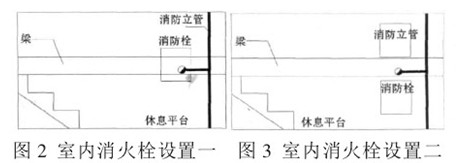

1 室内消火栓系统
室内消火栓箱的设置: 对于单元式住宅来说,由于平面位置限制,消火栓一般只能明设于楼梯休息平台, 根据《建筑设计防火规范》GB50016-2006 第 8.3.1 第 5 条的规定:超过 7 层的住宅应设置室内消火栓系统, 当确有困难时, 可只设置干式消防竖管和不带消火栓箱的 DN65 的室内消火栓……消防竖管的直径不应小于 DN65。如图 2 所示,在消防箱安装高度正好有一道梁, 如果按照常规安装,使得消防箱只能明装而不能暗装,这就影响了休息平台的使用并且不美观。所以建议不装消防箱、水枪水龙带或者如图 3 所示:把栓箱分离并暗装在梁的上部或者下部。因此单元式住宅消火栓可只留栓口,不必设箱及水枪、水龙带等,以节省楼梯休息平台的实际空间,或者将栓箱分离:消防栓按照规范安装, 而消防箱根据休息平台空间做一定调整, 当然建议至少保证成年人站在地面能够取。

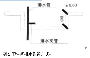

3 下沉式卫生间排水处理设计
《住宅设计规范》GB500155-2003 第 4.3.8条规定;住宅卫生间的卫生器具排水管不宜穿越楼板进入他户。规范虽然有此规定,但在现实住宅设计中, 真正能做到这一点的尚不多。在日常生活中,经常出现上下层住户因排水管道漏水而导致的各种纠纷、影响邻里关系。为解决这一难题,提出以下做法以期待解决此问题:
卫生间地面楼板下沉, 污水横管设于本层下沉板以上的户内。这种方式对排水管道的施工较为方便,但检修管道则十分不易。这就要求在实际施工过程中, 严格做好卫生间地面的防水处理及下沉室四周的防水处理,卫生间内所有给排水管道应经严格试压注水试验后方可暗封管道等, 以尽量避免本层卫生器具漏水影响下层用户。
如图1所示,这种敷设方式,一般楼板下沉 400mm 为好, 因根据《住宅设计规范》GB50096-2003 第 3.6 条规定住宅层高宜为2.8m, 卫生间层高不小于 2.2m. 如果下沉400mm,卫生间的最小净高在 2.3m,满足层高要求。所以下沉 400mm 对下层层高没有影响,又能保证符合规范规定。
