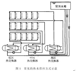

1 热水供应系统的设计根据高层建筑使用热水的特点,热水供应系统要实行与给水系统一致的竖向分区,并由相应的给水系统供水,保证各用水点的冷、热水压力均衡,以取得良好的使用效果。常见的热水供应方式见图1,

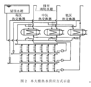

各分区热水系统自成一体,独立运行。热水加热器按压力分区分别设置,集中布置在地下室。在减压分区的加热器前(冷水侧)设减压阀,向各用水点和热水系统供应冷水。本大楼由于地下室至6层现已投入使用,不可能再提供安装加热器的场所。综合考虑各方面的因素,将加热设备集中布置在大楼顶部设备层。本大楼热水供应方式见图2
与图1的方式相比,它有下述特点。
(1)中、低区各配水点使用的冷水和热水系统的供水不能共用减压阀,只能分别减压后供给。对低区,最好用二级串联减压代替一级减压。对高度100 m以内的高层建筑,在屋顶设置水箱供水时,通过一级减压虽能满足各用水点的压力要求,但作为高层建筑,一般都有安静方面的要求。当阀前后的压差超过0•3 MPa时,噪声就较明显。若使用减压阀串联,使每级的减压均不超过0•3 MPa,则可控制噪声的分贝在允许的范围内。再者,若一级减压,当减压阀损坏时,低区的压力会超过用水设施的破坏压力。而串联时,若一级减压阀损坏,另一级仍能减去部分压力,对用水设施起到保护作用。
(2)中、低区的热水减压阀增加了循环系统的阻力降,因此在计算热水循环泵的扬程时,除要克服管道阻力降外,还要克服减压阀的阻力降,否则将严重影响循环效果。
(3)热水系统的减压阀的工作介质为热水,要选用热水型减压阀,以保证正常使用。
(4)为了提高高层建筑热水供应的可靠性,一般要求每个分区的加热器不少于2台(供热能力各半),1台故障时,另1台仍能供应最大用水量的一半。本大楼因场地限制,难以实现每个分区2台加热器。通过在3台加热器之间设置连通管和控制阀门,可实现各分区之间热水供应的互相调剂。而加热器布置在地下室时,因各分区加热器的水压不同,则不能通过这种简单的方式实现调剂。
(5)当有多根热水立管时,为了平衡各立管的流量,常将供水干管和回水干管布置成环状,或在供水干管和回水干管上设分水器和集水器。本大楼为单元式办公用房,用水点较多,但因楼层的平面布置限制,难以将供水干管和回水干管布置成环状。现将供水干管和回水干管适当加大,使之具有类似分水器和集水器的功能,改善水的分配。
