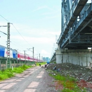

在建的铁路大桥桥墩开裂,最宽处0.48mm
  在建铁路桥桥墩开裂成网状
  方先生是铁路桥修建地四翔村村民,他说:“这段铁路桥是2009年开建的,在我们镇境内有上百个桥墩,可随着去年铺设桥面,桥墩就开裂了。”
  方先生说,自己曾沿着铁路桥看过,最起码有几十个桥墩都有两条弯弯曲曲的对称裂缝,个别桥墩裂缝则直接成了网状。
  “桥墩也就三四米高,裂缝却基本都有近两米长了。”方先生说,“裂缝本来宽约1厘米,施工方为了修补裂缝,往里注入了胶,裂缝外还用刷子涂了一层黑色胶水,所以从远处看裂缝挺夸张。”
  昨天下午,记者在铁路桥建设地看到,铁路桥已基本架设完毕,而桥墩上,方先生所指的裂缝基本已经被浅灰色的水泥浆覆盖上,“施工方可能嫌黑色胶水不好看,又加涂了水泥,我听说过几天还要把表面磨平,就一点儿都看不出来了。”
  不过,仍有个别桥墩表面还留有清晰的网状黑色线条。“这里的还没涂过水泥,你看这些黑色的线条,其实都是一道道的裂缝,外面涂了一层黑胶水,还有钉子露在外面,应该是固定的钢钉。”方先生说。
  “桥墩有裂缝,打层胶难道就没事了吗?”方先生有些疑惑。

  “杭甬运河穿萧甬铁路大桥一共有105个桥墩,有开裂现象的桥墩占了近四分之一。去年下部结构完成不到2个月,中铁二十四局集团就发现了有桥墩开裂。不过,通过几个月的观测,开裂情况并未加剧,宽度和深度也都没有明显延伸。”任经理说。
  “这些裂缝一般都是竖向,小裂缝宽0.1mm,最大的宽0.48mm,深度基本上在143mm到360mm之间。”任经理说,今年4月,他们找到了浙江华东工程安全技术有限公司,委托他们对桥墩出现的裂缝作检测。

  俞教授说:“一般来说,像这种混凝土材质的桥墩,出现裂缝在0.2毫米以下时不需要修补,0.2毫米以上则必须作出补救了。补救措施有好几种,一是在桥墩表面砌钢板,这是老办法,砌上后再用钉子加固。二是采用碳纤维布,贴在裂缝表面,拉力很强,比钢板薄,效果也好。还用一种是用树脂胶浆灌入裂
  缝,这种胶属于聚合材料,强度高,渗入缝后可以起到密封作用,从照片上看,施工方应该就是向裂缝注入了树脂胶浆。虽然看起来让裂缝变得很夸张,但方法上是对的。”
  “如果不进行修补,那么水汽、潮气从开裂的缝隙进去,里面的钢筋就会生锈,影响桥墩质量。但如果修补措施到位的话,对通车应该不会有大的问题。”俞教授说。
  任经理介绍,检测报告出来后,中铁二十四局集团按照报告的要求,找到有资质的维修公司,对宽度小于0.2mm的裂缝进行表面封闭处理,对宽度大于0.2mm的裂缝进行灌胶处理,使用的灌胶材料是低黏度环氧注浆材料,“总的注浆过程持续了一个多月。现在开裂桥墩的修补工作基本完成了,主体还在检测中。”
  任经理同时表示,检测通过后,还要对桥墩表面进行打磨和密封,网友认为是钢钉的东西叫“注浆嘴”,以后也会被抽除。
