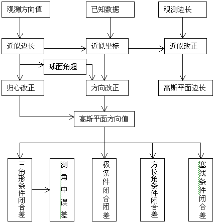

  分析和鉴定原有测绘资料质量时,对各项主要精度数据要仔细审阅,逐一复核:
  原有起算数据的来源、等级、质量情况;投影带和投影面的选择,其综合误差的影响是否满足房地产测绘的需要;起算边(或扩大边)精度、基线尺检定间隔时间,基线长度中误差。
  依控制网几何条件检查原观测质量,如三角形闭合差的分布是否符合偶然误差的特性,测角中误差等,平差后测角的改正数通常应接近于测角中误差,接近或超过两倍的应为少数,如有更大的改正数,应分析是由于起算数据误差还是由于观测误差所致。
  仪器检验项目和精度,归心元素的测定精度、观测成果取舍是否合理;成果中是否存在比较严重的系统误差和其他有关的误差,对最后成果质量有何影响。
  角度改正数大,不能满足大比例尺测图要求,1958年以后,布设的称新二等网,其精度较高,符合《房产测量规范》二等网的主要技术和精度规定,因此可采用。
