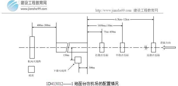

  仪表着陆系统的各组成部分是如何设置的?
  ILS系统包括三个分系统:提供航向引导的航向信标(LOC:localizer)、提供垂直引导的下滑信标(GS:glide slope)和提供距离引导的指点信标(marker beacon)。每一个分系统又由地面发射设备和机载设备所组成。地面台在机场的配置情况如图1D413012——1所示:内指点信标仅在Ⅱ类和Ⅲ类着陆标准的机场安装。
