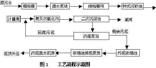

  本工程利用奥地利政府贷款,引进先进的国外污水处理技术和设备。设计采用了奥贝尔(Orbal)氧化沟工艺,作为大型城市污水处理厂,在国内尚属首例,其工艺流程如图1。
  在污水处理厂整体设计上,结合水厂规模、污水水质及当地的实际条件,积极稳妥地采用先进技术,减少占地面积,降低工程投资。主要有一个特点:⑴厂区平面布置:水力流程顺畅,布局紧凑,功能分区明确,交通联系方便,绿化面积合理;⑵奥贝尔氧化沟:抗冲击负荷能力强,出水水质稳定;曝气设备充氧效率高搅拦能力强,安装方便,调节灵活;能耗低,占地面积小,具有除磷脱氮能力。⑶二次沉淀池:潜水穿孔管出水水质稳定,管理方便。详见下列说明:
