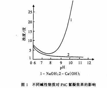

③若废水的高pH值是由Ca(OH)2引起的,则在pH=6~12时不影响PAC的絮凝效果。不同碱性物质对PAC絮凝效果的影响见图1。
