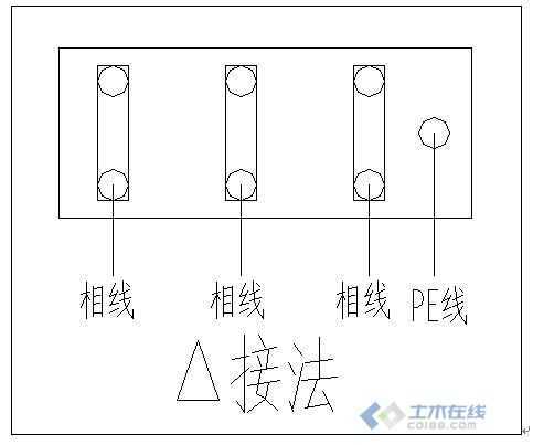

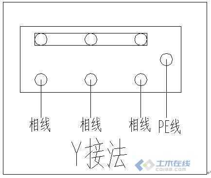

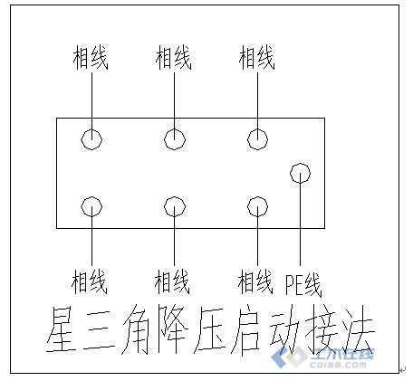

(4)针对(3),电动机一般有7个端口(部分厂家的机器只有4个),无非是相线及PE线端子,常用的接法如下:
a)直接启动Y接法
b)直接启动△接法
c)星三角降压启动接法

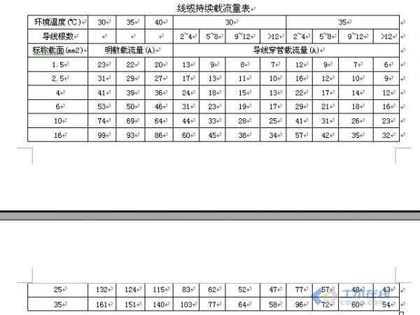

计算出来的电流通过查电气手册中的载流量表就可知道所要选择截面的大小.(这里所有的都有铜芯线,铝芯线不在讨论范围)

根据前面星三角的示意图,有7条线,其中6条为相线,1条为地线,采用线管穿引;查上表环境温度为30℃时,应选择6平方线,由于相线S≤16,因此PE线与相线截面积相同。

查表可知30℃时25mm2载流量62A与本计算相当接近,故选用25mm2。(35mm线有点浪费),相线截面16<S≤35,故PE线为16mm2。
