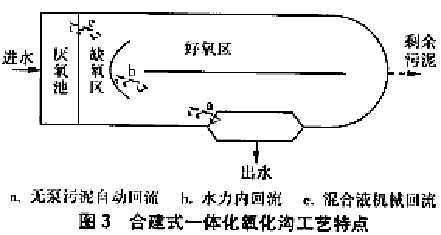

  2.4.4. 合建式一体化氧化沟
  是指集曝气、沉淀、泥水分离和污泥回流功能为一体,无需建造单独二沉池的氧化沟。这种氧化沟设有专门的固液分离装置和措施。它既是连续进出水,又是合建式,且不用倒换功能,从理论上讲最经济合理,且具有很好的脱氮除磷效果。
  一体化氧化沟除一般氧化沟所具有的优点外,还有以下独特的优点:
  ①工艺流程短,构筑物和设备少,不设初沉池、调节池和单独的二沉池;
  ②污泥自动回流,投资少、能耗低、占地少、管理简便;
  ③造价低,建造快,设备事故率低,运行管理工作量少;
  ④固液分离效果比一般二次沉淀池高,使系统在较大的流量浓度范围内稳定运行。
  一体化氧化沟的工艺特点见下图:
