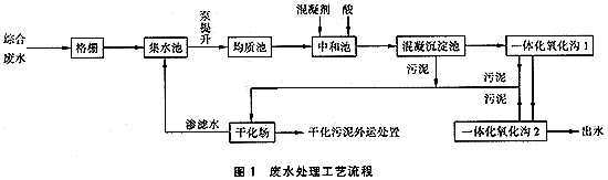

废水处理工艺流程详见图1。
废水处理工艺流程图
  3 主要处理构筑物及设计参数
  3.1 集水池
  集水池尺寸为5.6m×2.5m,HRT=20min,底部设有两台进口的FLYGT潜污泵。潜污泵设有液位自动控制装置以利保护潜污泵和适应进水流量变化。
  3.2 均质池
  均质池尺寸为14.7m×5.2m,有效水深为4.1m,调节时间为2.5h,水面上设有两台进口浮船式射流搅拌器,起搅拌混合作用。由于氧化沟有较强的耐冲击负荷,所以均质池的HRT较短。
  3.3 中和池
  中和池尺寸为2.5m×2.1m,有效水深为2.5m,反应时间为6min。在中和池内投加聚合硫酸铁和少量浓硫酸,起到调节pH值和快速混凝反应作用。中和池设有机械搅拌机,还设有一套投加混凝剂系统和pH自动、手动控制加酸系统。控制pH值在7~9之间。另设有贮酸槽和贮混凝剂槽,均采用UPVC板衬里防腐,有效容积分别为2.5m3和8m3。
  3.4 混凝沉淀池
  混凝反应池采用旋流孔室反应池,分正方型倒角六室,上下穿孔,分两个系列。反应总时间20min。
  每系列反应池配套一座沉淀池,型式是多斗式平流沉淀池,HRT=2.5 h,表面负荷为1.4m3/(m2·h),尺寸为14.7 m×3.2 m。反应池和沉淀池污泥排至干化场处理。
  3.5 一级、二级一体化氧化沟
  一体化氧化沟是本工艺的最重要部分,也是本工艺的主要特色。一体化氧化沟集曝气、泥水分离和污泥回流功能为一体,无需建造单独的二沉池[2]。其主要特点:①工艺简单,污泥自动回流,设备少;②耐冲击负荷,运行稳定可靠,维护管理简单;③污泥可稳定化,剩余污泥量极少;④基建和运行费用低;⑤固液分离效果比一般二沉池高。?
  在本工程应用中的一体化氧化沟为美国EIMCO公司的Carrousel氧化沟及其渠内组件式固液分离器[2],固液分离器的底部采用一系列均匀排列的斜倒等腰三角型横梁 ,保证了混合液的均匀进入和沉淀污泥的迅速回流。?
  一级、二级一体化氧化沟部分HRT分别为15.5h和14.7h,SRT均大于30d,有机污泥负荷分别为0.15kgBOD/(kgMLSS·d)和0.05kgBOD/(kgMLSS·d),沟深分别为3.6m和3.4m,沟宽均为6.0m,沟直段长均为43 m,两端半圆弯处半径均为6.0m。?
  固液分离器部分HRT分别为1.9h和1.7h,表面负荷均为1.4m3/(m2·h),尺寸均为:长15m、宽6m,深分别为2.6m和2.4m。一级一体化氧化沟的固液分离器出水处采用简单的沿沟边相距3 m处设4个300mm×200mm的孔口,直接流入二级一体化氧化沟,二级一体化氧化沟固液分离器的出水由设有相距3m的4道集水出水堰槽进行,出水堰口负荷为0.8 L/(m ·s)。?
  曝气设备为 美国EIMCO公司生产的倒伞型慢速表面曝气机,每级各安装一台,置于沟的一端,电机功率均为73.5 kW,充氧动力功率2.1kgO2/(kW·h)。
  剩余污泥从氧化沟中排除,每级氧化沟各设一台潜污泵抽吸污泥送往干化场。实际运行过程中由于氧化沟处于延时曝气阶段,其污泥已接近稳定化,剩余污泥量极少,基本上一年多才排泥一次。
