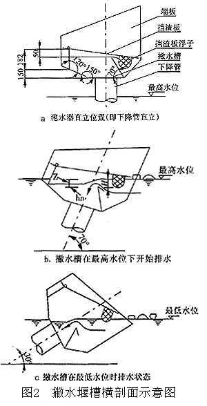

  滗水器撇水堰槽呈长条形,前缘低、后缘高,单面进水。图2是撇水堰槽的三种特殊位置或状态。
  图2a所示为下降管直立时的位置,水槽底板的水平方向与下降管垂直;后壁挡水板是一块夹角为120°的折板,上段直立,下段与底板成150°角;前壁堰板略微向后倾斜20°,与底板成70°角。图2b为下降管与水平成70°角,是在反应池最高水位开始排水状态。堰板处于直立是最佳撇水机位。图2c为下降管与水平成30°角,是排水至最低水位,堰板已倾斜至与水平成50°角,tan θ≤1.2,堰流量影响系数K>0.95(可忽略不计),后壁下段成直立状。设撇水堰板高为300 mm,挡水板上段180 mm,下段300 mm,底板宽250~300 mm,在滗水器直立时,后壁上沿高程比前壁上沿高50 mm。撇水槽采用δ=5 mm不锈钢板制作。
  挡渣板是盖在整个撇水槽上的活动盖板。挡渣板后边缘与撇水槽的后壁上边沿用铰链联接。挡渣板前边下方固定了泡沫塑料条状浮子。当撇水堰槽前缘浸入水中时,挡渣板被浮子托起。水面表层的澄清水,绕过浮子的下沿,经撇水堰板流入撇水槽。水面漂浮的杂物被拦截在挡渣板及条状浮子以外。设计要求浮子的浮力作用于挡渣板的力矩要大于挡渣板重力所形成的力矩。挡渣板选用δ=2 mm的不锈钢板制作。铰链为不锈钢柱形的铰链。
  端板的作用:①封堵撇水槽两端。②遮挡漂浮物,防止杂质从挡渣板两端流入撇水槽,所以两个端板面积较大,挡渣板始终在两端板之间浮动。③防止水面有集中水流绕过挡渣板两端边沿进入滗水器,以保持滗水器均匀、平稳地撇水。
  撇水堰流量计算:撇水堰的流量与其浸入水面下的深浅H有关,与下降管的排水能力有关,反应池内水位高低也影响撇水堰的流量。设计滗水器时不可能精确地计算各种条件下的撇水堰流量,但是必须准确地核算其撇水能力的变化范围,以确定滗水器排水量的性能参数,为此笔者设定撇水时某些特定条件,计算其最大撇水量与最小撇水量的可能(撇水堰的流量按标准堰计算公式核标)。
  在最大流量时(如图2b),撇水堰并非自由出流,下游为淹没出流,按淹没堰流量公式计算。设定:①撇水堰板高300 mm;②在最高水位开始排水时,撇水堰顶浸入水面H=100 mm。③开始排水时为滗水器的最大撇水量,堰下游为淹没出流,Z/H=0.8,则 Q1max=0.42×2g×0.13/2×3 600=211.7 m3/h。
  设定滗水器的动作为步进式,即当滗水器向下旋转至堰顶水深H为100 mm时,即停止动作并保持一个时间t。当水位下降至堰顶水深H′为50 mm时,滗水器又作下旋动作。重复上述过程,每一个步进行程为50 mm。
  滗水器最小设计流量按H′=50 mm计算。随着水位下降,堰上流量逐渐减小,下降管流速降低,水力损失减小,撇水槽内水位也随之降低。当H′=50 mm时,堰后水位已低于堰顶高度,堰流量按非淹没堰计算:
  Q1min=m(2g)1/2H3/2= 0.416×(2g)1/2×0.053/2×3600=74.1 m3/h

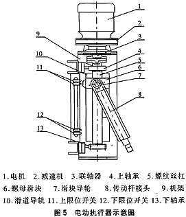

  6 电动执行器的构造及工作
  电动执行器见图5。
  该执行器是利用螺杆将其旋转运动变为螺母滑块的平移,执行器、传动杆、滗水器联结成一个螺旋机构与曲柄连杆机构的组合,将螺杆的旋转运动转变为滗水器的上下旋转。
  执行器的螺杆5由上下轴承11、12固定在机架9上。电动行星减速机2带动螺杆旋转。螺杆的旋转推动滑块6沿导轨10上下平移。滑块上的传动杆接头8通过传动杆与滗水器水平管的旋转曲柄相联,推动滗水器以水平管为轴上下转动。
  由于传动杆与螺杆有一个安装角度,在执行器运动时会产生一种垂直螺杆的横向推力。螺杆细长,容易被横向推力压弯。执行器设计考虑使滑块导轮沿滑道导轨滚动,传动杆的横向推力通过导轮直接作用在导轨上,从而消除了传动杆产生的横向推力对螺杆的影响。这种结构是保证执行器稳定运行的重要条件。
执行器为便于自动控制,设置了上下限位开关,而且都是双套开关,目的是防止一个开关发生故障时另一开关起作用,确保不会发生损机事故。
