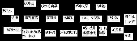

  图1 新会东郊污水处理厂流程框图
   2、工艺流程
  污水由潜污泵提升至旋流沉砂池进水渠,经2台3mm间距的细格栅,进入旋流沉砂池。除砂处理后,经分配井进入4座并联运行的水解池。水解池的作用是最大限度地截留污水中的悬浮物并将其中的部分有机物进行降解,一方面减少后续曝气生物滤池截留SS的量,以延长滤池的反冲洗周期;同时污泥得以减容与相对稳定。为了保证出水的氨氮达标,采用两级曝气生物滤池,分别是C/N和N滤池。水解池的出水经配水槽进入C/N上向流曝气生物滤池进行有机物的降解和部分硝化作用。C/N上向流曝气生物滤池出水再进入后一级的N曝气生物滤池进行硝化处理。在该级滤池中,优势生长着硝化菌和亚硝化菌,这两种细菌对有机物浓度较低的C/N池出水中的氨氮进行硝化。另外,在C/N滤池出水渠道上投加化学除磷药剂,由于速度梯度和扩散作用使脱稳的胶体互相接触生成絮凝体,在N滤池中被截流,通过周期性的反冲洗,将磷排出系统外,达到污水除磷目的。经上述两级生物滤池处理后的出水进行消毒后即可达标排放。
  水解池中的污泥定期排入污泥均质池,由螺杆泵提升至污泥浓缩脱水一体机进行脱水处理,脱水后的泥饼外运处置。曝气生物滤池的反冲洗排水排至缓冲池,由泵提升至水解池前的分配井,污泥浓缩脱水一体机的滤后液和脱水机房的地面冲洗废水经管道汇集至集水池,再进入污水处理系统进行处理。

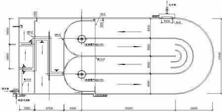

  北方城镇污水处理厂要求:①抗冲击负荷能力强;②可低温稳定运行;③污泥易于处置;④运行管理简单方便;⑤造价低廉等。该工程选择了具有脱氮除磷效果的表曝型氧化沟工艺,分两组,单体平面图如图2。该表曝型氧化沟可通过曝气机的推流实现无动力的污泥内回流,完成脱氮除磷。采用我公司生产的大功率倒伞表面曝气机,具有供氧,推动水流作不停的循环流动,使有机物、微生物及氧三者充分混合、接触,防止活性污泥沉淀等功能,可保持沟内断面平均流速为0.3m/s以上,沟底流速不低于0.15m/s。
  厌氧池分三格。二沉池回流污泥中的微量硝酸盐在第一格内能很快地被去除,消除了后续工艺对磷去除的不利影响。经过预处理后,在没有溶解氧和硝态氮存在的厌氧条件下,兼性细菌可在后面两格内将溶解性BOD5转化成低分子发酵产物,生物聚磷菌将优先吸附这些低分子发酵物,将其运送到细胞内、同化成细胞内碳源存储物,并导致磷酸盐的释放。经厌氧状态释放磷酸盐的聚磷菌在好氧状态下可吸收、存储超出生长需求的磷量,合成新的聚磷菌细胞、产生富磷污泥,最终通过剩余污泥的排放将磷从系统中出去。
   2、氧化沟系统尺寸
  本工程设计厌氧池停留时间为1.5h,保证磷的释放达到约80%。工艺尺寸为:L×B×H=32.0×7.0×4.2m3,超高0.6m。取MLSS=4000mg/L,T=10℃,对于中小型污水处理厂,单独处置污泥成本高,本工程设计经氧化沟后污泥相对稳定,确定污泥龄为18d。水力停留时间HRT=12.8h。污泥负荷=0.08kgBOD5/kgVSS.d。缺氧区工艺尺寸为:L×B×H=32.0×10.5×4.2m3,超高0.6m。氧化沟主体部分工艺尺寸为:L×B×H=54.2×32.0×4.2m3,超高0.6m。
  总需氧量AOR=氧化有机物需氧+细胞内源呼吸需氧+硝化过程需氧-脱氮过程产氧=184.5kgO2/h,转化为标准状态需氧量SOR =AOR×Cs(20)/(α(βρCs(t)-C)×1.024(t-20))=323kgO2/h。大功率倒伞表面曝气机动力效率取2.1kgO2/kW.h,需配置功率数=323/2.15=154kW。
  图2 表曝型氧化沟平面图
