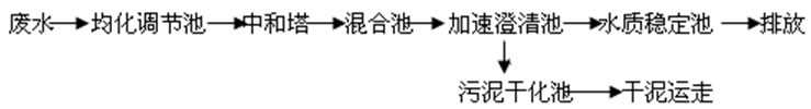

3.4 处理工艺流程及出水水质
3,4.1:处理工艺流程
3,4.2:出水水质
废水经过上述工艺流程处理的出水水质为:
PH=6-9 COD=100—160mg/l SS=40—60mg/l
BOD值在5--10 mg/l之间,有时为零, COD时常超标。
