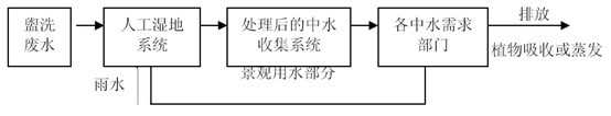

以四川大学望江校区为例,学生宿舍用水量约占校园总用水量的37%,其中盥洗用水约为22.2%,将盥洗废水作为中水原水,根据水量平衡,已满足中水的需求量。根据校园的区域面积、景观建设,采用人工湿地处理系统作为中水处理工艺,使废水达到回用标准(图1)。

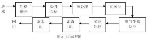

广州市流溪河沿岸某地区是一个集会议、旅游、度假为一体的多功能风景区。该地区内流溪河水系发达,水量充沛。流溪河为广州市主要饮用水源,年流量在12-30 亿m3 之间,且水质较好,沿河受到较好的保护。根据该地区的特点,设计时考虑经过污水处理厂常规二级处理后,经过湿地系统自然净化,最终收集到人工蓄水湖回收利用,实现污水零排放。
由于此污水经过曝气生物滤池处理后的污水污染物含量已经很低,再经过人工湿地处理系统
的进一步深度净化,出水可以达到地表水环境标准(工艺流程图见图2)
