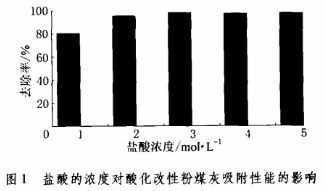

(1)取酸化改性粉煤灰各0.5g于250ml的烧杯中,加入100ml用三氯化铁配置的含Fe³﹢浓度为20ml/L的模拟废水,以300r/min搅拌30min后减压抽滤,测定吸附前后的吸光度值计算对铁的去除率,结果如图1所示。
