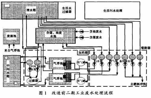

电厂废水处理系统见图l。该系统将收集的循环排废水、燃料冲洗水和燃油泵房废水经过加药、气浮、石英砂过滤器处理后,回用于生产以及绿化。此处理系统一直不能正常运行。主要存在如下问题:
(1)气浮处理溶气罐的气水混合效果差,达不到设计要求和运行标准;
(2)中间水泵、溶气泵的流量低、出力小。以及溶气泵、污水泵、中间水泵的吸附器进出口管道设计不合理,运行过程中经常造成过滤器和气浮池断水.吸附器掉真空,导致水泵空转及损坏;
(3)压缩机压力达不到设计要求,溶气罐液位控制开关反应不灵敏。电磁阀有卡塞现象。
造成上述问题的主要原因是:(1)电厂废水处理系统设计安装不合理,前后设备连接不匹配,气浮处理和工业过滤处理存在严重缺陷。(2)中间水泵(流量25t/h),运行中与气浮处理(流量40t/h)不匹配,经常造成水箱逆水,再加上吸附器掉真空,造成中途断水,导致溶气泵空转损坏。吸附器进出口管道管径差别太大,溶气罐的进水得不到保障,压缩空气不能与来水充分混合,致使压缩空气直接进入气浮池造成翻池。(3)溶气罐液位控制开关卡塞现象,造成不能根据水位高低及时反馈信号。
