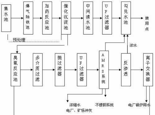

工艺流程
工艺说明:
浊环水经曝气、混凝反应、催化沉淀后,部分经UF过滤器后送到勾兑水池,部分经杀菌消毒、多介质过滤微滤、UF过滤后由压力泵送入AMRS装置,达到自来水标准,再将其中部分进入勾兑水池作为净环水使用,350 m3作为除盐水供不锈冷轧系统使用,350 m3经反渗透和混床处理后供发电厂中温中压锅炉使用。工艺流程图见图1。整个工程分两大部分:预处理部分和除盐站部分。
曝气除铁
曝气池的主要功能是采用曝气氧化法除铁,利用空气中的氧将二价铁氧化成三价铁使之析出,然后经沉淀、过滤予以去除,以满足反渗透对进水铁含量的要求。
加药混凝
曝气后的水经提升泵提升到机械反应池,在机械反应池内投加絮凝剂和助凝剂,反应池分为四格,每格均装有三台搅拌机,使药剂与水混合均匀,形成矾花,搅拌机转速由快到慢,以防止形成的矾花被重新打碎。
催化沉淀池
催化沉淀池主要用于去除水中的大部分悬浮物及COD等有机物。沉淀池为两个中间进水、周边出水的辐流式。为加强沉淀效果,适应进水悬浮物含量变化较大的情况。
臭氧消毒池
由于废水中含有机物、色度,所以采用臭氧进行杀菌、消毒、除色,氧化水中少量有机污染物。催化沉淀出水中部分进入臭氧反应池,投加臭氧后,进入中间水池充分反应。
多介质过滤器
为了去除细小的悬浮物、胶体等,设了多介质过滤器,滤料为石英砂。在进过滤器前再投加絮凝剂,以提高过滤效果。过滤器采用空气擦洗和水反洗,以确保过滤器出水水质。
微过器和UF过滤器
为保证进AMRS系统进水水质,设置了微滤器和UF过滤器。在进UF过滤器前加杀菌剂。
AMRS系统
AMRS应用于废水处理工艺具有独特工程应用可行性,如下:
运行管理方便。AMRS应用于废水处理具有同类工程工艺运行周期更长,操作采用完全自动化;AMRS采用运行自动清洗核心器件,操作管理方便易行。
由于能把前端处理水平控制好能维持AMRS进水处于进水控制水平安全线内,故AMRS对于稳定进水水质的有机负荷耐受能力强。
AMRS核心器件质量高、性能强,从而保证出水水质稳定。
出水水质优异,COD含量更少。
离子交换器
混床可以进一步去除水中剩余的盐,确保发电厂中温中压锅炉用水水质。
