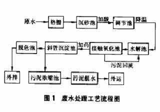

  工程采用水解酸化、接触氧化的工艺,目的是通过废水的水解酸化反应,把难降解的高分子物质转化为较小的分子,从而改善废水的可生化性,为接触氧化创造条件。
  1 处理流程与设计参数
图1 废水处理工艺流程图
  设计进水参数与排放标准如表2、3 所示。

  2 工艺介绍
  ①沉砂池
  沉砂池设计停留时间为15 min。在沉砂池中部设置格栅,主要是去除一些大的杂物。在池的前段开始加酸,通过搅拌机搅动使酸碱充分反应。沉砂池内不设曝气管,格栅人工清渣。
  ②调节池
  在调节池的入口处设置pH监测仪。在工程设计时,特别增加了调节池的调节时间,废水在调节池的停留时间为8 h。调节池内设置穿孔曝气管曝气,曝气的主要用途是脱硫和使酸碱反应更充分,以保证进入水解酸化池废水的pH值在7~10之间。废水在进入水解酸化池之前主要通过降温装置使温度降到40 ℃以下,以保证微生物的正常代谢。
  ③水解酸化池
设计的水解酸化池与一般的水解酸化池有不同之处:a.水解酸化池中挂填料,使污泥附着在填料上形成膜,从而增大污水与污泥的接触面积,达到增加泥水接触时间的目的;b.模仿UASB工艺,采用虹吸脉冲布水的方法,使布水均匀;c.控制每次脉冲的时间在5~7min,通过脉冲布水,可以造成剧烈搅动,激起池底的沉积污泥,又一次加强泥水之间的接触;d.根据实际经验确定污水在池中的停留时间,而不是单纯采用一般的容积负荷来设计池容。
  ④接触氧化池
  设计的接触氧化池有以下特点:a.采用组合填料。b.采用微孔曝气器布气,提高氧的利用效率。工艺采用的气水比为25∶1,设置4台SSR型鼓风机,平时2用2备,特殊情况下3用1备,空气流量为40m3/min。在运行过程中,控制水中溶解氧在2~4mg/L。c.在接触氧化池末段设置中间沉淀池,目的是沉淀一部分污泥和脱落的膜,并回流至水解池,使最终进入斜管沉淀池中的泥量有所减少,继而减少沉淀池中药剂的用量。同时,回流到水解酸化池的污泥由于有比较长的停留时间,大部分能够得到消化[2]。d.设计水力停留时间为8 h。
  ⑤斜管沉淀池
  斜管沉淀池设计为两个并联使用,反应区与沉淀区设计在一起。表面负荷为1.5m3/(m2·h),水力停留时间为2.25 h。废水在进入沉淀池之前已加药,所加药剂为PAC和PHP,它能去除相当一部分的CODCr和色度。特殊情况下,色度如不能达标,则投加漂白水脱色。
