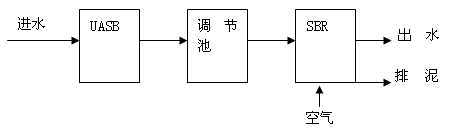

  实验工艺流程见图1。本实验所用UASB装置与SBR装置主体部分均采用不锈钢材料制成。其中,UASB装置的设计流量为1~10 L/h,SBR装置的设计流量为16~160 L/h。
  图1 实验工艺流程
  原水的pH及SS符合排放标准故可直接进入厌氧反应器(UASB)中,废水在其中停留18 h后进入好氧反应器(SBR),充水2 h,4 h的反应时间,1 h沉淀及排水。

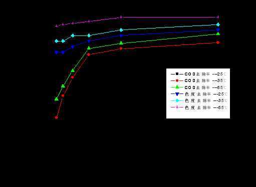

  影响印染废水厌氧处理的最主要因素是温度和停留时间,本实验就是通过控制这两个条件,来研究它们对印染废水处理效果的影响。在不同温度和不同停留时间下,处理后印染废水的CODcr去除率、色度去除率、pH等水质情况如图2。
  图2 温度和停留时间对UASB处理段CODcr及色度去除率的影响
  由图2可得:① 印染废水CODcr的去除率与停留时间、温度成正比;② 脱色率与温度和停留时间成正比;③ 色度去除率较高,在80%以上。当温度为35℃,停留时间为18 h时,色度去除率可高达87.5%。

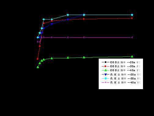

  图3为温度和反应时间对SBR处理段CODcr及色度去除率的影响。
  由图3可得:①反应温度和进水流量相同条件下,在间歇曝气法中反应时间越长,CODcr去除率越高。反应时间为4 h左右时,CODcr的去除速率达到最大,20℃、30℃、40℃时平均去除率分别为16.5%、21.9%和16.9%。②一般情况下,进水流量和反应时
  图3 温度和反应时间对SBR段CODcr及色度去除率的影响
  间相同,反应温度越高,废水CODcr去除率越高。由实验数据可知好氧生物处理的最适温度大约为20~30℃,温度不能太高,当温度达到40℃左右时由于活性污泥中微生物细胞的组成物质受到破坏,其净化能力降低,废水CODcr去除率也随之降低。③一定条件下脱色率与温度和停留时间成正比。④色度去除率较高,一般在80%以上。当温度为30±1℃,反应时间为4 h时,色度去除率最高可达90%。
