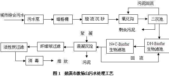

  慈溪市已建成2万t/d的教场山污水深度处理系统,包括城市污水资源的集中深度处理与回供,配套主要回用管网及生态河渠处理系统,厂区工程占地总计74亩,工程总投资16500万元。污水经处理后全部回用,主要用途为:(1)工业用水,分别用于开发区热电中心、华东轻纺城、西部企业群等;(2)城市景观用水:用于补给21 hm2城市河网水域径流;(3)市政杂用水:用于市容卫生、绿化、公厕、部分生态小区和建筑中水。污水集中深度处理厂区工程分为两部分,前处理为三沟式氧化沟工艺,深度处理以Bifor生物滤池为核心。整个处理工艺见图1,其中三沟式氧化沟处理工艺,即从城市综合污水至二沉池工段,工艺设计进出水的水质指标参数见表1;污水集中深度处理厂区工程工艺设计进出水的水质指标参数见表2。慈溪市教场山污水深度处理厂建成以来,运行良好,出水稳定,不同污水处理量时的出水水质监测结果见表3。
