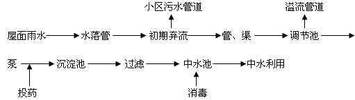

  从表中可知BOD5/COD(可生化系数)的值小于0.3[4],由此可见屋面雨水不宜采用生化处理工艺,宜采用物化处理。从以前所采用的中水系统来看,大部分的建筑中水系统都采用生化处理工艺,因此雨水利用必须采用独立系统。
  在屋面雨水作为中水原水的处理方案选择时,由于初期降雨的污染浓度比较高,应该考虑屋面雨水的初期弃流,初期弃流量大约2mm时比较合适。雨水处理方案如下图所示。
