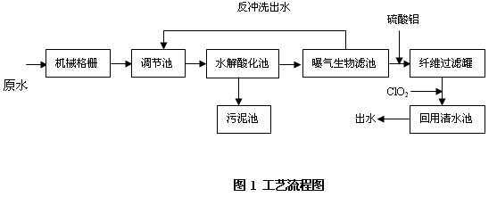

   根据宾馆和生活小区污水的特点以及宾馆内外的环境特色,工程建成半地埋式。原水经过机械格栅进入调节池,经水泵提升进入水解酸化池,出水自流入曝气生物滤池。经过生物处理后的出水加入硫酸铝再通过纤维过滤罐,投加ClO2后进入回用清水池。曝气生物滤池的反冲洗出水回流到调节池,活性污泥在水解酸化池内进行消化处理。工艺流程如图1所示。

  3.1 调节池和水解酸化池
  调节池总容积1 000 m3,为了防止从曝气生物滤池反冲洗产生的污泥在调节池内沉降,在调节池的两端设有水下搅拌机。水解酸化池为上流式厌氧污泥床反应器(UASB)的改进型。由于曝气生物滤池反冲洗产生的污泥也进入水解酸化池,使得污水与污泥同时得到处理,从而取代了污泥沉淀池和污泥消化池。为了使水解酸化池内均匀布水,在水解酸化池上采用专用的布水装置。水力负荷1.5 m/h,水力停留时间3.0 h,总容积556 m3,单池尺寸5.5 m×5.0 m×5.0 m,四格并联运行。
  3.2 曝气生物滤池
  曝气生物滤池使用了一种烧结粒状滤料,在其表面生长有生物膜,污水自下向上流过滤料,曝气系统提供曝气,使废水中的有机物得到吸附、截留与生物分解。池体为半地埋式,总容积500 m3,单池尺寸5.0 m×5.0 m×5.0 m,容积负荷ρ(COD)=2.0 kg/(m3·d),水力停留时间3.0 h,滤料容积300 m3,气水比8:1。
